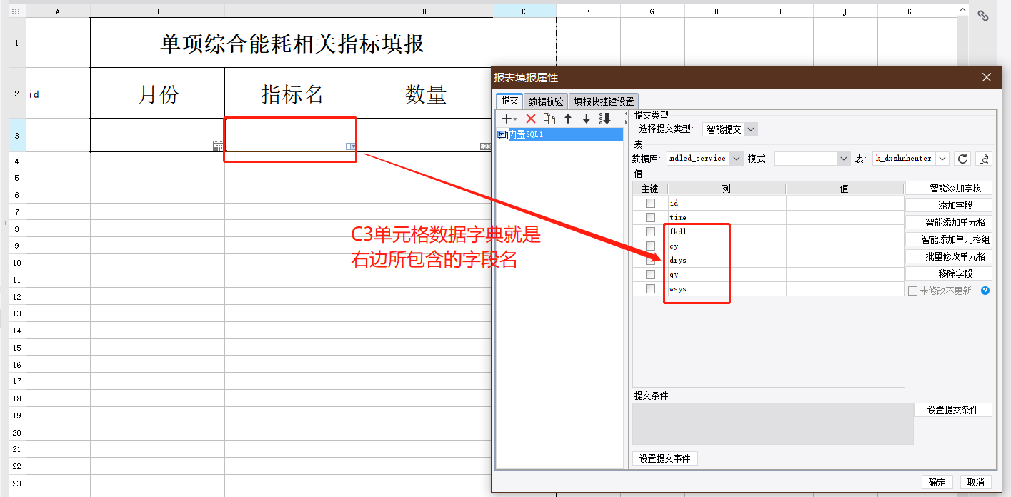

请问如何可以实现,报表填报属性的绑定如下图:
单元格C3下拉框为数据表的几个字段(例如:a1,a2,a3,a4)
单元格D3填报的值对应绑定到所选字段(例如:C3单元格选择值为a2,则单元格D3所填报内容录入到a2字段所对应的值中)
补充:填报属性使用公式,录入数据会对应添加到每一个字段而非选中字段

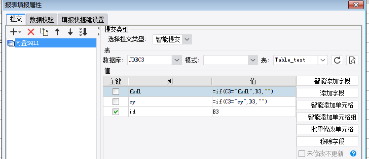

对应的字段,根据C3条件判断,如果是等于对应的值,在对应的字段里面if判断,等于条件下等于D3,不等于赋值为空
假如C3选择a1,a1对应字段,公式=if(C3=a1,D3,"")
以此类推

  • ID1208 ID1208 回复 yzm175797(提问者) if(C3="fkdl",D3,"")

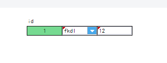

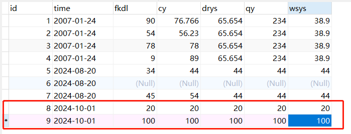

  • yzm175797 yzm175797(提问者) 回复 ID1208 这个公式也试过了,不管下拉框选择的是哪一个字段,数据都会填报进每一个字段中

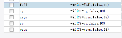

  • ID1208 ID1208 回复 yzm175797(提问者) 如果不等于当前的字段,赋值为空,这样不满足吗?
    2024-10-23 11:19
  • yzm175797 yzm175797(提问者) 回复 ID1208 可以了 感谢 重新拉一新表就好了

if(c4=a2,d4,"")
这样?不太明白你的意思
EVAL($参数名称)
EVAL(c3)
  • yzm175797 yzm175797(提问者) 我的表述可能有问题,大概就是正常填报属性设置是一个字段对应一个单元格,我希望有没有可能,上图中D3单元格所对应的字段是绑定到C3单元格下拉框中所选定值对应的字段 (C3下拉框中数据为一个数据表的四个字段名)

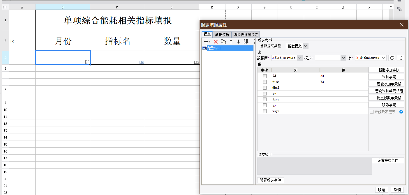

  • yzm175797 yzm175797(提问者) 回复 CD20160914 那这样在设置报表填报属性的时候应该如何绑定单元格呢?因为相当于下拉框里面的数据在数据表中都是独立的字段
    2024-10-23 10:39
  • CD20160914 CD20160914 回复 yzm175797(提问者) 你把公式写在单元格里面,辅助列,隐藏起来。然后填报属性引用这个隐藏列的单元格就行了!
    2024-10-23 10:43
