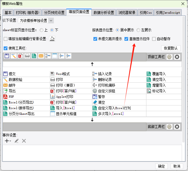

如何美化填报界面,如下图,增加显示下拉框,还有带颜色的符号
如下图所示,每次进入填报页面,如果不点到下拉框的位置他就不显示出来,如何已进入就显示出来下拉框的框框,让人能看明白哪些需要填写,并且第一行那个画圈部份的带颜色的图标该如何实现,填报数据四个字前面要加一个待颜色的图标image.png

用户k6280494Lv6专家互助
发布于2024-10-25 16:51
  • 木子一丶 木子一丶(提问者) 把这个勾选了之后,那个下拉框的按钮都点不了了
    2024-10-25 16:55
  • 用户k6280494 用户k6280494 回复 木子一丶(提问者) 怎么会,重启一下,看看
    2024-10-25 17:01

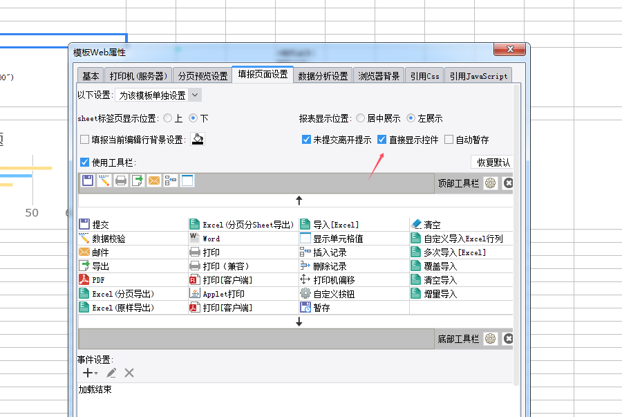

华莉星宸Lv7资深互助
发布于2024-10-25 16:51
可以把控件显示出来
  • 木子一丶 木子一丶(提问者) 点了这个我那个下拉框控件就点击不了了是什么情况
    2024-10-25 16:55
  • 华莉星宸 华莉星宸 回复 木子一丶(提问者) 不会啊,用Google浏览器
    2024-10-25 17:00

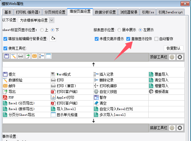

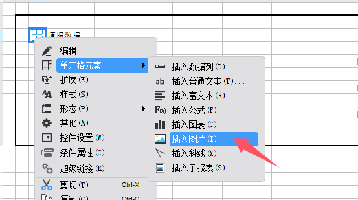

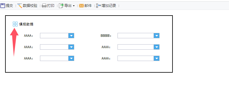

ID1208Lv6高级互助
发布于2024-10-25 17:00(编辑于 2024-10-25 17:03)
这样?
  • 木子一丶 木子一丶(提问者) 你这个怎么显示的,我那个怎么显示不出来这种
    2024-10-25 17:01
  • ID1208 ID1208 回复 木子一丶(提问者) 控件显示参考楼上的设置,小图标就是单元格添加的图片,自适应
    2024-10-25 17:02
  • 木子一丶 木子一丶(提问者) 回复 ID1208 为什么我在模版那里点了显示控件,就不行呢,控件点都点不动
    2024-10-25 17:07
  • ID1208 ID1208 回复 木子一丶(提问者) 是不是卡了,可以清除单元格,重新设置一下试试
    2024-10-25 17:11
