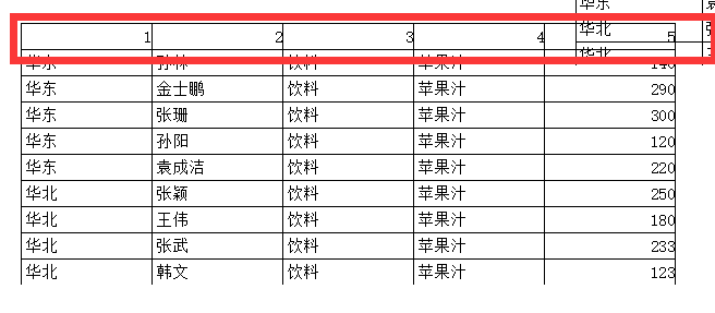

跑马灯冻结首行不生效
设置了冻结首行滚动,不生效啊

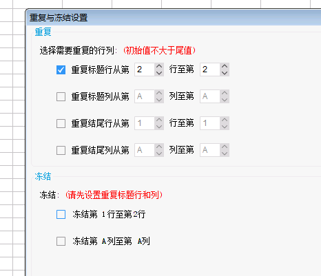

冻结没有勾 上去 当然这样了
  • xiaomili xiaomili(提问者) 设置的都和它一样的,检查了好几遍了

  • 孤陌 孤陌 回复 xiaomili(提问者) 兄弟啊 ,你只是设置了重复 没有设置冻结
    2019-12-04 10:32
  • 孤陌 孤陌 回复 xiaomili(提问者) 自己冻结行没有设置 能不这样吗
    2019-12-04 10:34

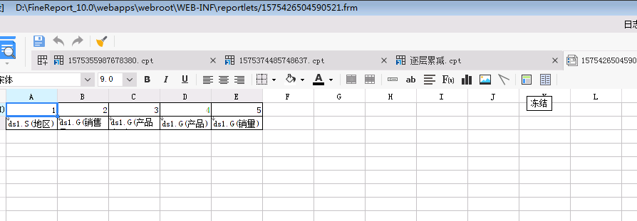

把报表丢上来啊
1575426504590521.frm
改好了,没设置冻结,

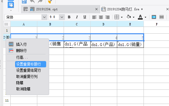

看下重复标题行设置 和 下面JS代码的对象名是否错误,我之前做的时候也是有问题,后来发现是重复行设置的问题

  • 枫城 枫城 回复 xiaomili(提问者) 设置重复标题行 操作也要的
    2019-12-04 10:33

  • xiaomili xiaomili(提问者) 回复 枫城 已经设置了重复行,控件名也是大写的
    2019-12-04 10:38
  • 枫城 枫城 回复 xiaomili(提问者) 冻结别忘
