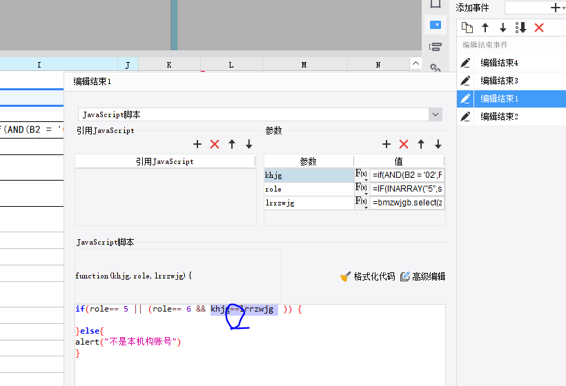

请问js条件控件里面的in条件要怎么写呢

类似
let arr = [1, 2, 3, 4, 5];
// 检查数字3是否在数组arr中
if (arr.includes(3)) {
    console.log("3 is in the array");
} else {
    console.log("3 is not in the array");
// 检查数字6是否在数组arr中
if (arr.includes(6)) {
    console.log("6 is in the array");
} else {
    console.log("6 is not in the array");
快乐星光Lv5中级互助
发布于2024-10-30 14:54
新建一个参数canshu3,在里面判断:INARRAY(公式1,公式2)
js里面: && canshu3>0
  • 木子一丶 木子一丶(提问者) 但是我公式二也是一个变量,是通过查询语句查出来的,公式2我写$zbmbh不得行
    2024-10-30 15:02
  • 快乐星光 快乐星光 回复 木子一丶(提问者) 把公式1和公式2的内容复制替代“公式1”和“公式2”就可以了
    2024-10-30 15:05
