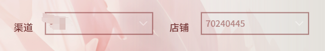

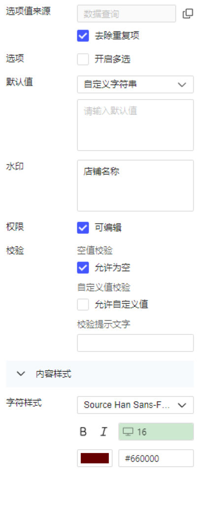

fvs的问题,参数联动,后面渠道选择,店铺选择,然后渠道变更,店铺显示出来ID,不该是重置吗

你的店铺是如何写的??

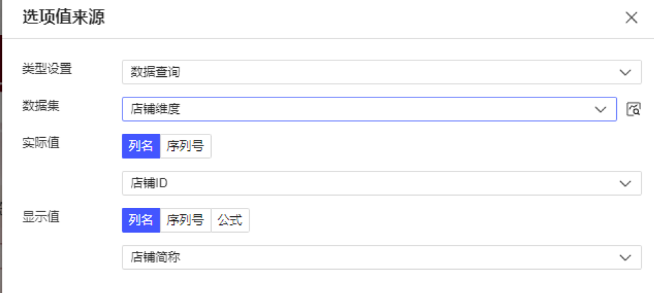

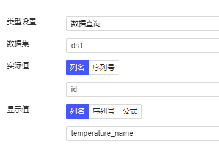

你店铺的显示值要设置名称呀。实际值是id?你转换没有

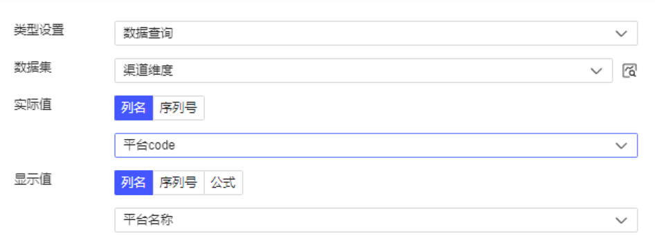

  • CD20160914 CD20160914 回复 酸菜(提问者) 那个只是联动。你要用两个不同的数据集,分别设置数据字段。看类似上面
    2024-11-11 13:51
  • 酸菜 酸菜(提问者) 回复 CD20160914 完善问题,渠道和店铺是分开的
    2024-11-11 13:52
  • CD20160914 CD20160914 回复 酸菜(提问者) 你不会用的是一个数据集吧?要用两个不同的数据集!
    2024-11-11 13:52
  • 酸菜 酸菜(提问者) 回复 CD20160914 两个数据集,应该渠道,没有店铺的过滤参数,一个店铺有渠道的过滤参数
    2024-11-11 13:55

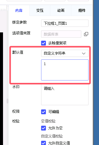

发布于2024-11-11 14:07
你是不是设置默认值了
