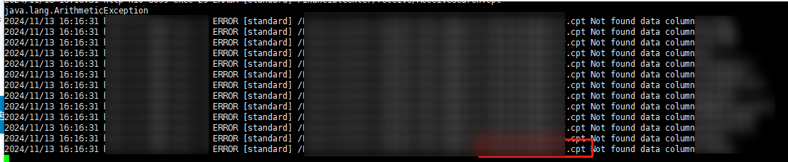

【FRV10】使用报表时,服务器日志报错:找不到数据列,但不影响报表的正常使用
使用报表时,报错信息显示找不到数据列,如下图,但不影响报表的正常使用

可以不用管
这应该是你报表里面  有个格子拖入了这个字段
但是数据集sql里面把这个字段给干掉了
  • FR学习者1916143 FR学习者1916143(提问者) 问题原因大概就是你说的这样。但是报错信息比较多,公司开发部门反映服务器报错日志激增,大概300M,要求我们处理这个问题,所以就不知道怎么处理了
    2024-11-14 08:18
  • 华莉星宸 华莉星宸 回复 FR学习者1916143(提问者) 那你只能打开模板找了喽,把这个字段在模板中删掉,重点看隐藏行列
    2024-11-14 08:26
