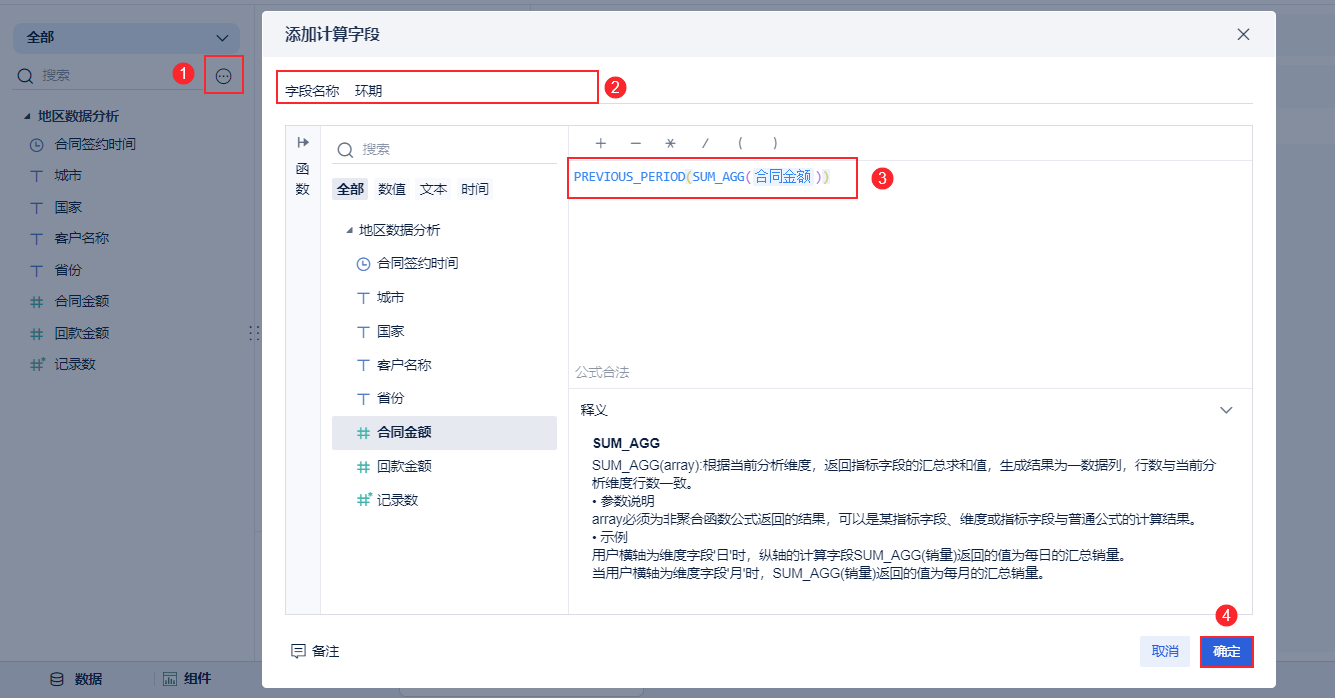

  1. 添加「环期」计算字段:使用环期函数 PREVIOUS_PERIOD 来计算「环期」值,如下图所示:
    环期计算字段

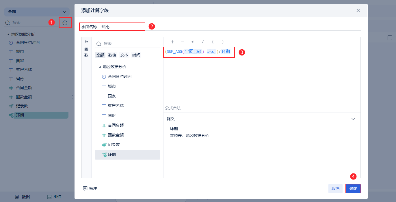

  2. 添加「环比」计算字段:使用刚刚计算出来的「环期」字段计算环比,公式为:环比=(本期-环期)/环期,命名为「环比」,如下图所示:
    环比计算字段

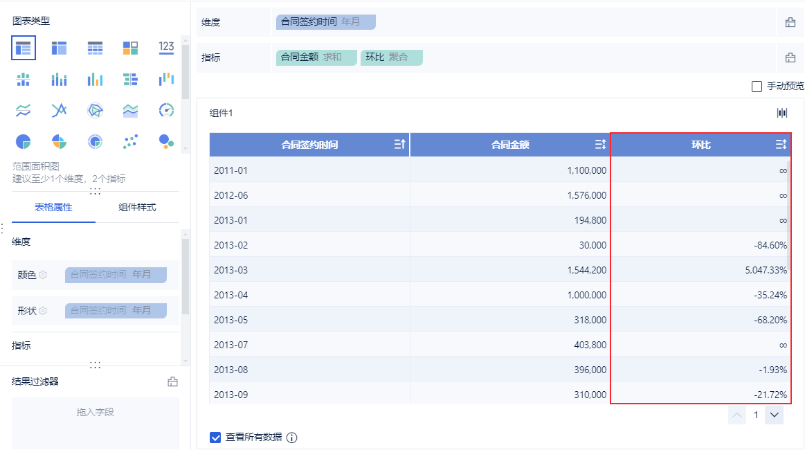

  3. 将「环比」字段拖入分组表:设置数值格式为百分比,月份环比便成功计算出来了,如下图所示:
    环比结果

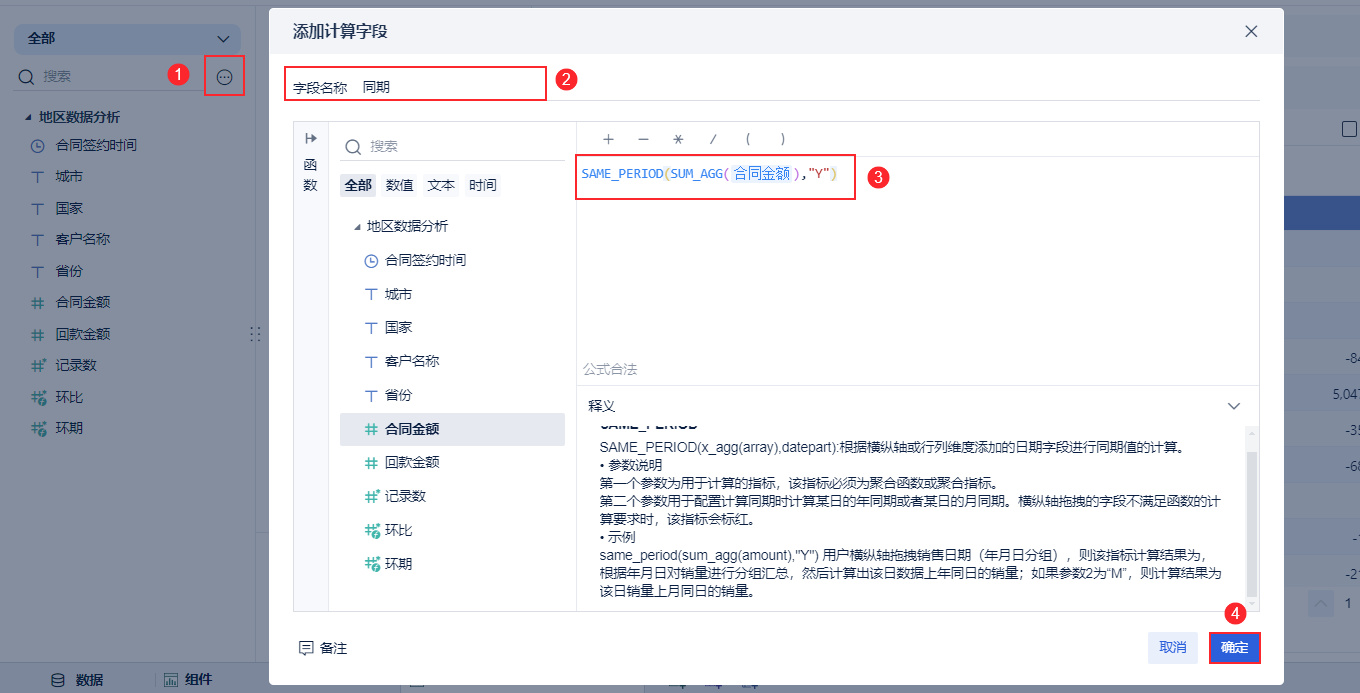

  1. 添加「同期」计算字段:使用同期函数 same_period 来计算「同期」值,公式如下图所示:
    同期计算字段

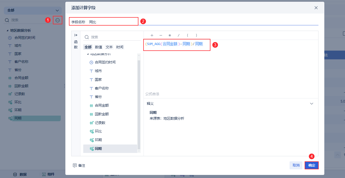

  2. 添加「同比」计算字段:使用刚刚创建的「同期」字段计算同比,公式为:同比=(本期-同期)/同期,命名为「同比」,如下图所示:
    同比计算字段

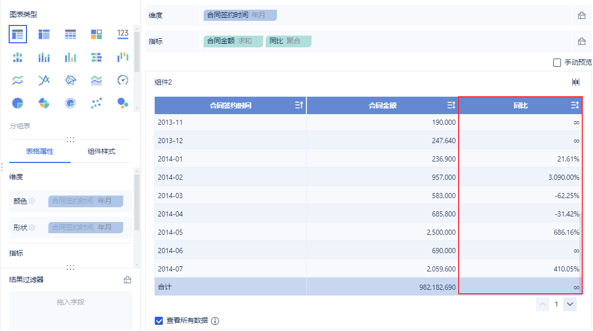

  3. 将「同比」字段拖入分组表:设置数值格式为百分比,结果如下图所示:
    同比结果
