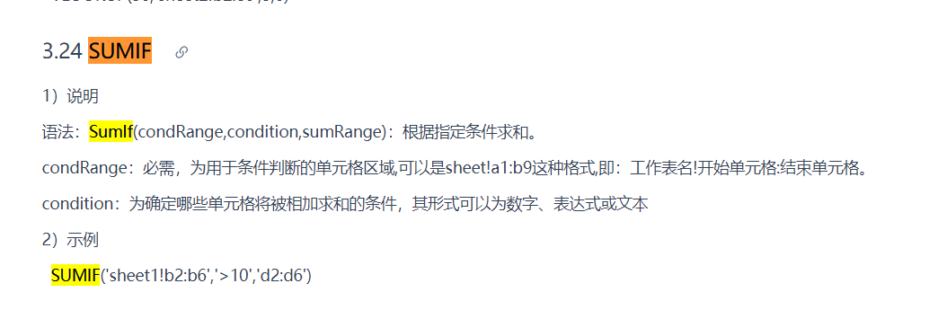

自定义函数集合 https://help.fanruan.com/finereport/doc-view-3373.html

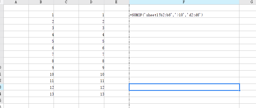

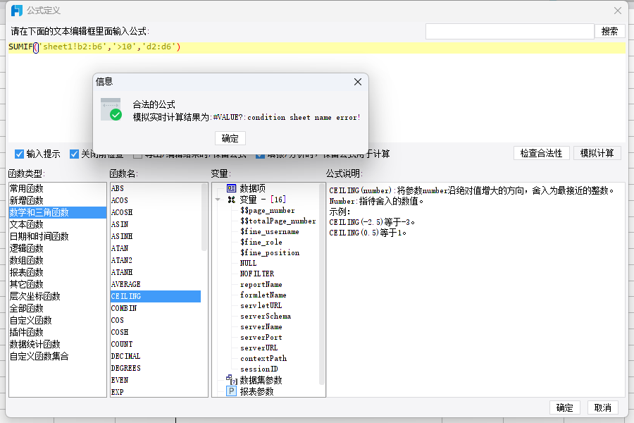

你这个S、AB14列啥样子都没看到,看文字表述,通过几个方法可以实现,具体你研究一下
①层次坐标的条件汇总
sum(s2[!0]{A2 = $A2 && C2 > 2500})
详细参考 条件汇总-   https://help.fanruan.com/finereport/doc-view-345.html
②sum和if函数结合使用
③用sumifs,参考SUMIFS- FineReport帮助文档 - 全面的报表使用教程和学习资料  https://help.fanruan.com/finereport/doc-view-4582.html?source=4
