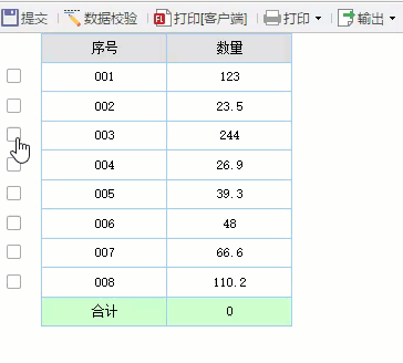

复选控件条件判断
var value = _g().getCellValue("Q13");
if (value == null || value.length == 0) {
    FR.Msg.alert("提示", "请勾选再打印!");
    return false;
以上判断,如果勾选第二条开始的数据,还是会弹窗,一定要把第一条附带勾上,条件才成立,是哪里问题
FineReport yyfnet 发布于 2024-12-12 16:31
1
华莉星宸Lv7专家互助
发布于2024-12-12 16:34
新增一个列,隐藏起来
下面求和,用于判断勾选个数
参考
复选框选中行求和 https://help.fanruan.com/finereport/doc-view-1856.html
222
发布于2024-12-12 16:32(编辑于 2024-12-12 16:40)
这个,你取的是固定的Q13
不是动态的
一个方案,在A1单元格
=count(Q13{Q13="true"})
然后
var value = _g().getCellValue("A1");
    FR.Msg.alert("提示""请勾选再打印!");
    return false;
