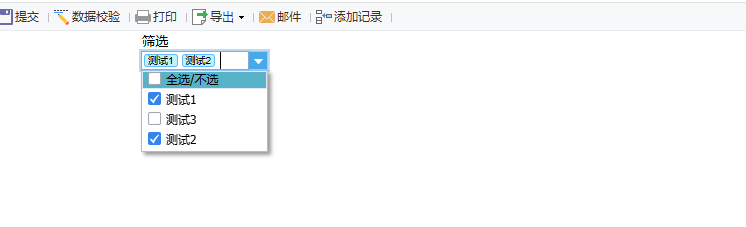

填报问题

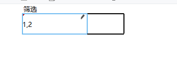

 我复选框选择 2个值,测试1和测试2,我数据库的测试1、测试2对应的id是1 、2,我怎么样联动,把测试1、测试2的id值带出来,填进去.
我试了填实际值和显示值,我不可能现实1,2,我设置形态数据字典不管事

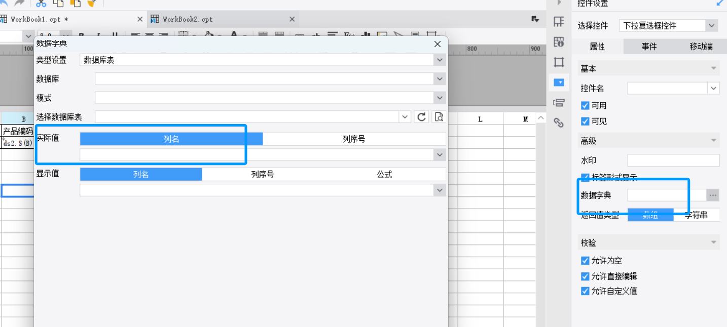

luojian0323Lv7资深互助
发布于2024-12-24 11:15(编辑于 2024-12-24 11:15)
1,2为实际值
测试1,测试2为显示值
下拉框有这个属性,你对应一下就行。

Z4u3z1Lv6专家互助
发布于2024-12-24 11:15(编辑于 2024-12-24 11:29)
数据字典的实际值是1和2
字符串转化.rar
  • wwwe wwwe(提问者) 我试过,但是效果不太行,我不能让他显示1,2
    2024-12-24 11:26
  • Z4u3z1 Z4u3z1 回复 wwwe(提问者) 参考上面的模板 只改单元格的形态
    2024-12-24 11:29

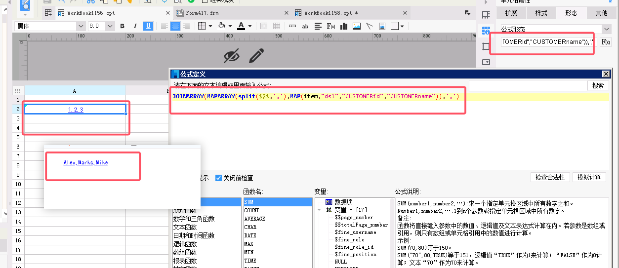

发布于2024-12-24 11:30
写形态公式
这个写法
JOINARRAY(MAPARRAY(split(单元格,','),MAP(item,"ds1","字段id","字段名称")),',')
效果;
