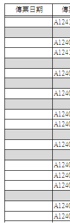

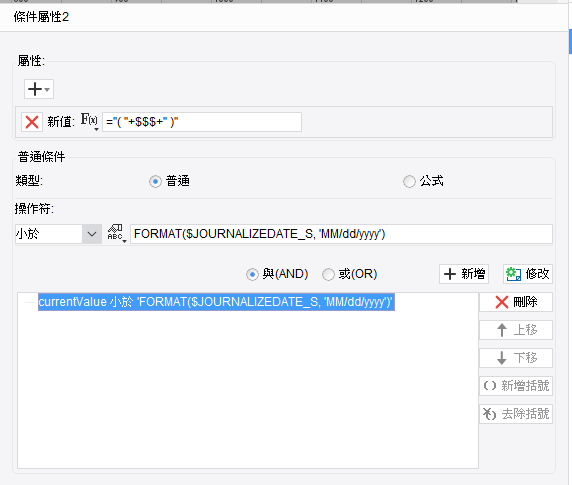

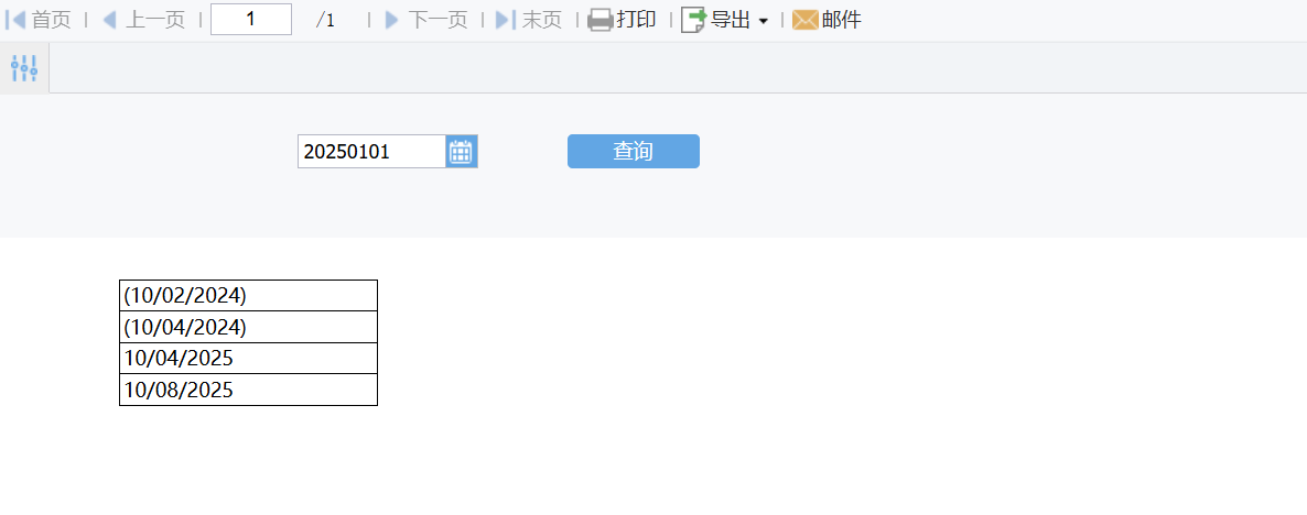

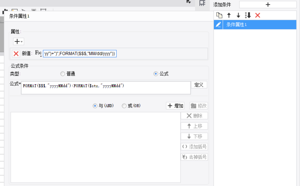

我想要判斷小於"查詢開始日期"這個控建的日期用() 夸起來,但是它成果直接顯示空白
控件:
設定程式:

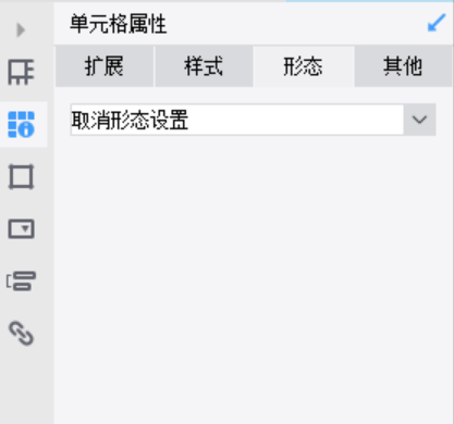

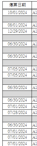

設定前:
設定後:

你这个日期格式问题吧,单元格有设置格式吗,还是数据就这样

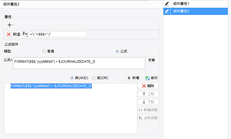

知道你的问题了,因为你公式形态设置了转换格式,但是小于开始日期的新值+了括号,导致你的公式不能在转换格式了
不要公式形态了,直接写条件新值
 if(FORMAT($$$,"yyyyMMdd")<FORMAT($str,"yyyyMMdd"),"("+FORMAT($$$,"MM/dd/yyyy")+")",FORMAT($$$,"MM/dd/yyyy"))
  • pinwei pinwei(提问者) 確實,不是原本數據。我有在單元格內的型態設定公式 =>format($$$,"MM/dd/yyyy")
    2025-01-08 10:27
  • pinwei pinwei(提问者) 原本數據格式跟控件顯示的一樣20250108 這樣
    2025-01-08 10:29
  • 农-农 农-农 回复 pinwei(提问者) 你的参数外面也写一下格式转换呢,FORMAT(参数名,"yyyyMMdd")
    2025-01-08 10:32
  • 农-农 农-农 回复 pinwei(提问者) 看最新回答,,因为你公式形态设置了转换格式,但是小于开始日期的新值+了括号,导致你的公式不能在转换格式了
    2025-01-08 10:44
  • pinwei pinwei(提问者) 回复 农-农 感謝

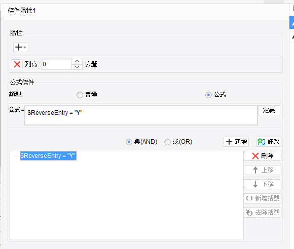

你的其它条件属性呢

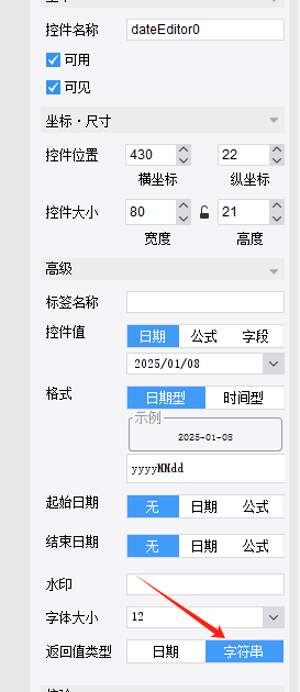

这个控件的返回值是字符串吗
  • pinwei pinwei(提问者) 有試過但還是顯示空白

  • pinwei pinwei(提问者) 回复 华莉星宸 列高隱藏,應該不影響
