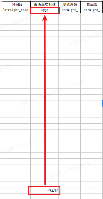

单元格使用了汇总,导致使用单元格计算得到的数据分组了
image.png如图,我的D3和E3是使用了汇总的,然后C3值是C34的值,C34是通过计算是E3/D3得到的,现在我查询结果变成了直通率实际值是好几组数据,不是对应计算值修改:image.pngimage.png

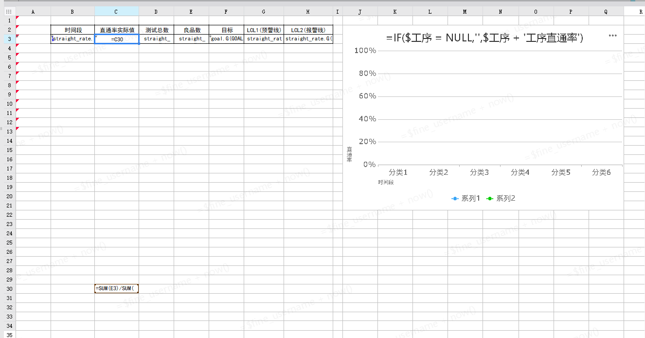

C34 改成 sum(D3)/sum(E3)看看
  • 帆软用户ewz4VgkDjz 帆软用户ewz4VgkDjz(提问者) 看一下,我改了一下提问内容。我刚才在用SUM前不知道改了啥,出现计算死循环
    2025-01-11 16:57
  • 华莉星宸 华莉星宸 回复 帆软用户ewz4VgkDjz(提问者) C3 不要扩展
    2025-01-11 16:58
  • 帆软用户ewz4VgkDjz 帆软用户ewz4VgkDjz(提问者) 还是一样,但是把这个计算放到I3后,把C3的值=I3的值,就正常了
    2025-01-11 17:02

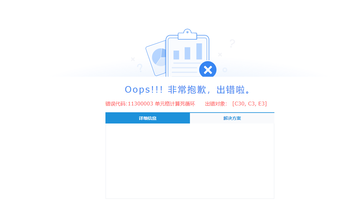

  • 华莉星宸 华莉星宸 回复 帆软用户ewz4VgkDjz(提问者) 死循环就是父格的问题,
    2025-01-11 17:03
  • 帆软用户ewz4VgkDjz 帆软用户ewz4VgkDjz(提问者) 回复 华莉星宸 就是放到C30,计算后,C列的值全都一样,但是把这个计算放到I3后,把C3的值=I3的值,就是正常计算的每一列E/D的值
    2025-01-11 17:04
midamiLv5见习互助
发布于2025-1-11 18:04
从你的截图可以看出B3是最父格,但是没看到你的D3和E3的父格设置。如果是B3,那么一定会和B3一起分组的。同理你发的报错图也是一样,如果D3的父格是C3,E3是D3,你在c30里面引用D3和E3,再让C3等于C30,这就是个死循环。所以你挨个单元格检查父格,再重新设置就好了。
