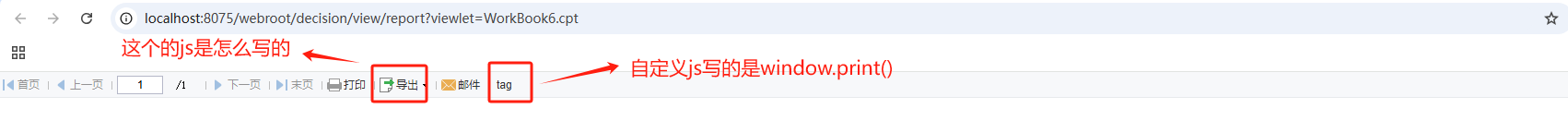

打印使用js语句是哪个?
自带的打印功能,调用的js是怎么写的,我自己新加了一个按钮,时间写的是window.print(),和自带的打印预览是完全不一样的,图中应该框打印框错了
FineReport 帆软用户p9k8MX4NIW 发布于 2025-1-21 15:16
发布于2025-1-21 15:17(编辑于 2025-1-21 15:23)
JS 调用 FR 打印方法 https://help.fanruan.com/finereport/doc-view-1071.html

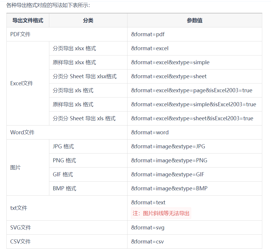

你是导出啊。。
URL直接导出报表 https://help.fanruan.com/finereport/doc-view-1142.html
  • 帆软用户p9k8MX4NIW 帆软用户p9k8MX4NIW(提问者) window.print()这个括号里面能放哪些参数,这个你知道吗?
    2025-01-21 15:56
  • snrtuemc snrtuemc 回复 帆软用户p9k8MX4NIW(提问者) 这个不是帆软标准接口,帆软打印参考我给的文档
    2025-01-21 15:57
  • 帆软用户p9k8MX4NIW 帆软用户p9k8MX4NIW(提问者) 回复 snrtuemc 帆软标准的接口打印不出来复选框,我用html写了复选框,然后用自带的打印就打印不出来,用window.print()就能打印出来复选框,但是位置会整个界面的位置会出现偏移
    2025-01-21 16:02
  • snrtuemc snrtuemc 回复 帆软用户p9k8MX4NIW(提问者) 自带复选框可以设置配置,html的目前没办法,你这个需要咨询帆软技术了
    2025-01-21 16:03
  • 帆软用户p9k8MX4NIW 帆软用户p9k8MX4NIW(提问者) 回复 snrtuemc 自带复选框在分页预览模式都显示不出来只能在填报模式下才能显示,所以我只能用html了,现在就是打印的时候显示不出来这个问题了
    2025-01-21 16:06
