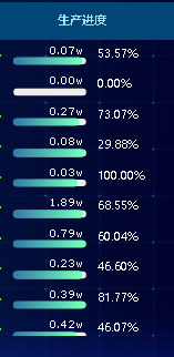

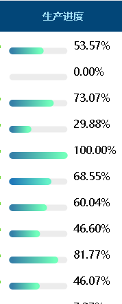

为什么分析报表(图1)的进度条可以按比例正常显示,而决策报表(图2)的满格?

指针值和目标值的单元格数据设置了形态公式,决策报表里面按形态公式值计算

第一个是试管型仪表盘实现的
如果都是试管型仪表盘,是不是第二个图没有设置目标值
  • LOOK LOOK(提问者) 有设置的,图1是从图2决策报表完整复制粘贴过来的
    2025-01-22 09:32
  • snrtuemc snrtuemc 回复 LOOK(提问者) 仪表盘数据重新配置下看看,正常不会的,目标值,直接固定值1就可以
