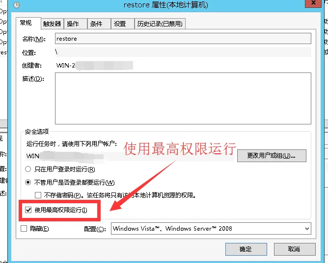

shirokoLv6资深互助
发布于2025-2-12 08:58
