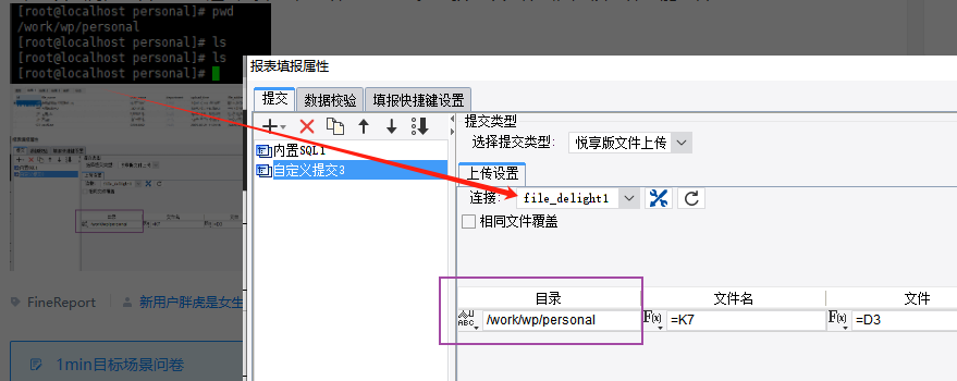

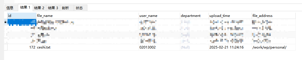

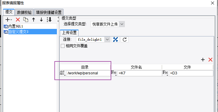

想问一下ftp上传文件,上传至linux服务器,显示成功,数据也入库了,但查看目录下的文件却又没有,是为什么? 填报属性的目录也用过公式来写,一样没有文件。请教一下为什么,应该怎样才能上传成功!

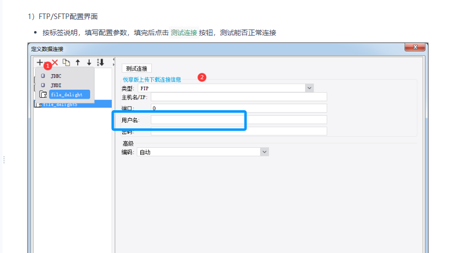

你这查看的和数据连接 是否同一个服务器

设计器里面对应的单元格截图发出来,一起看一下
