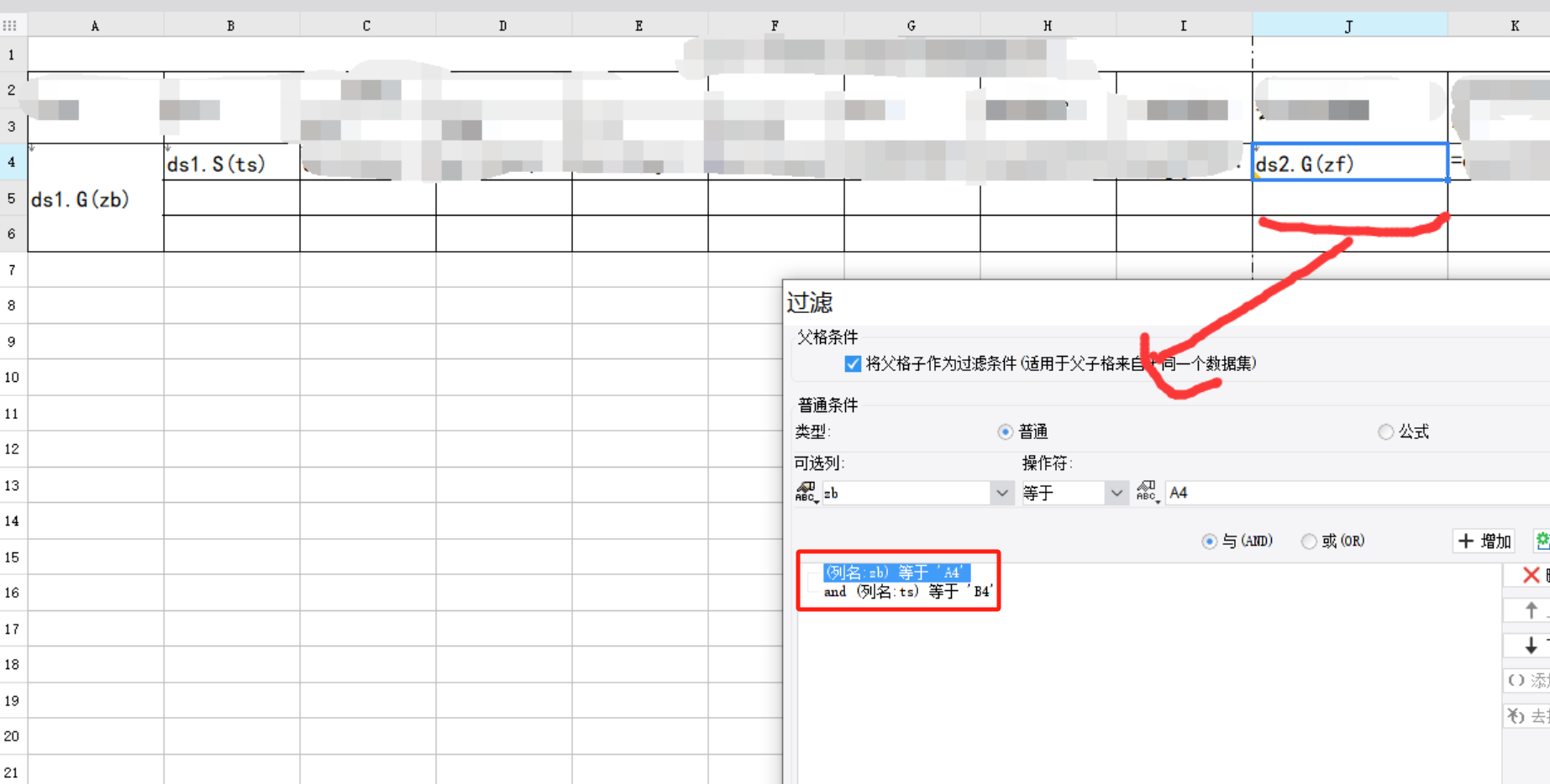

两个数据集关联取不到数

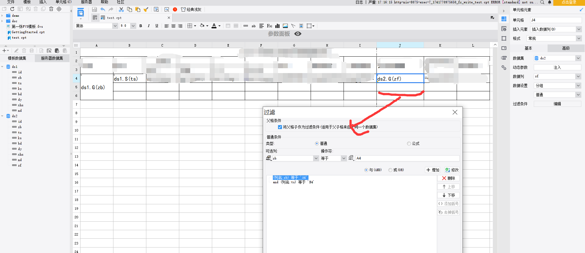

两个数据集的数据格式要一致
如果有时间字段,建议转换为字符串
你是同一个数据集,建议直接在数据集中把两个表关联起来,查询效率会高一些
  • ok就这样 ok就这样(提问者) 两个数据集用的同一个数据库表,计算需要分成了两个
    表中也没有日期字段
    2025-03-12 21:35
  • 华莉星宸 华莉星宸 回复 ok就这样(提问者) 你的两个数据集也是可以直接关联的哈,就是嵌套的操作~

发布于2025-3-13 07:54(编辑于 2025-3-13 07:54)

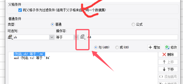

这边改成公式,或者单元格,你这个是字符串,就是A4这个固定字符,肯定是有问题,关联不到数据
下面的B4一样,也要公式,或者单元格
  • ok就这样 ok就这样(提问者) 要通过A4 B4 关联取出ds2的zf, 该怎么设置麻烦给写出来
    您图中框出来的位置应该选什么 后面的表达式又该写什么
    2025-03-13 10:23
  • snrtuemc snrtuemc 回复 ok就这样(提问者) 就是我框出来的地方,改成公式,那就是=A4,一样设置,改成单元格,也是设置A4,一样的
    2025-03-13 10:24
  • ok就这样 ok就这样(提问者) 回复 snrtuemc 目前我的设置如下 但取出来的数据不对
    父格条件 勾选
    普通条件 类型 :选的普通
    下面选的的公式 生成的表达式是 (列名:zb)等于 '=A4' and (列名:ts) 等于 ‘=B4’
    这设置那里有问题吗?
    2025-03-13 10:30
  • snrtuemc snrtuemc 回复 ok就这样(提问者) 对的,这样可以的
    2025-03-13 10:31
  • ok就这样 ok就这样(提问者) 回复 snrtuemc 但是取出的数据不对 我数据集预览 这个条数据是8万多 报表这样设置后查出来只有6千
    2025-03-13 10:34
