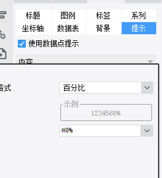

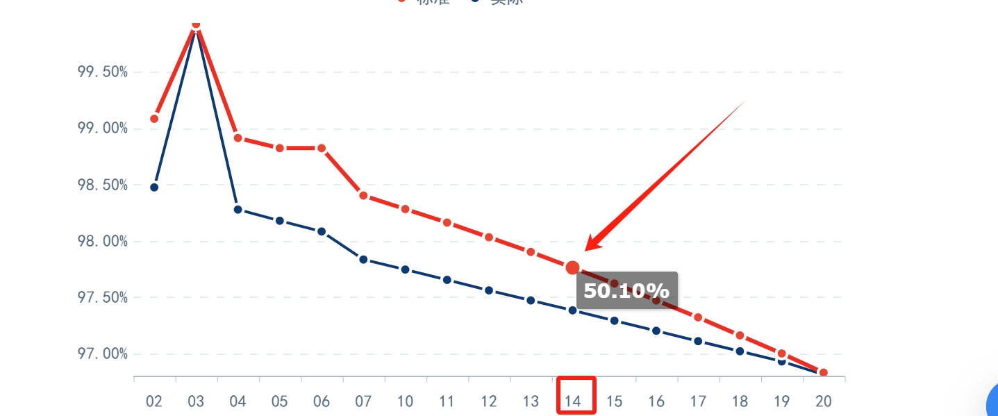

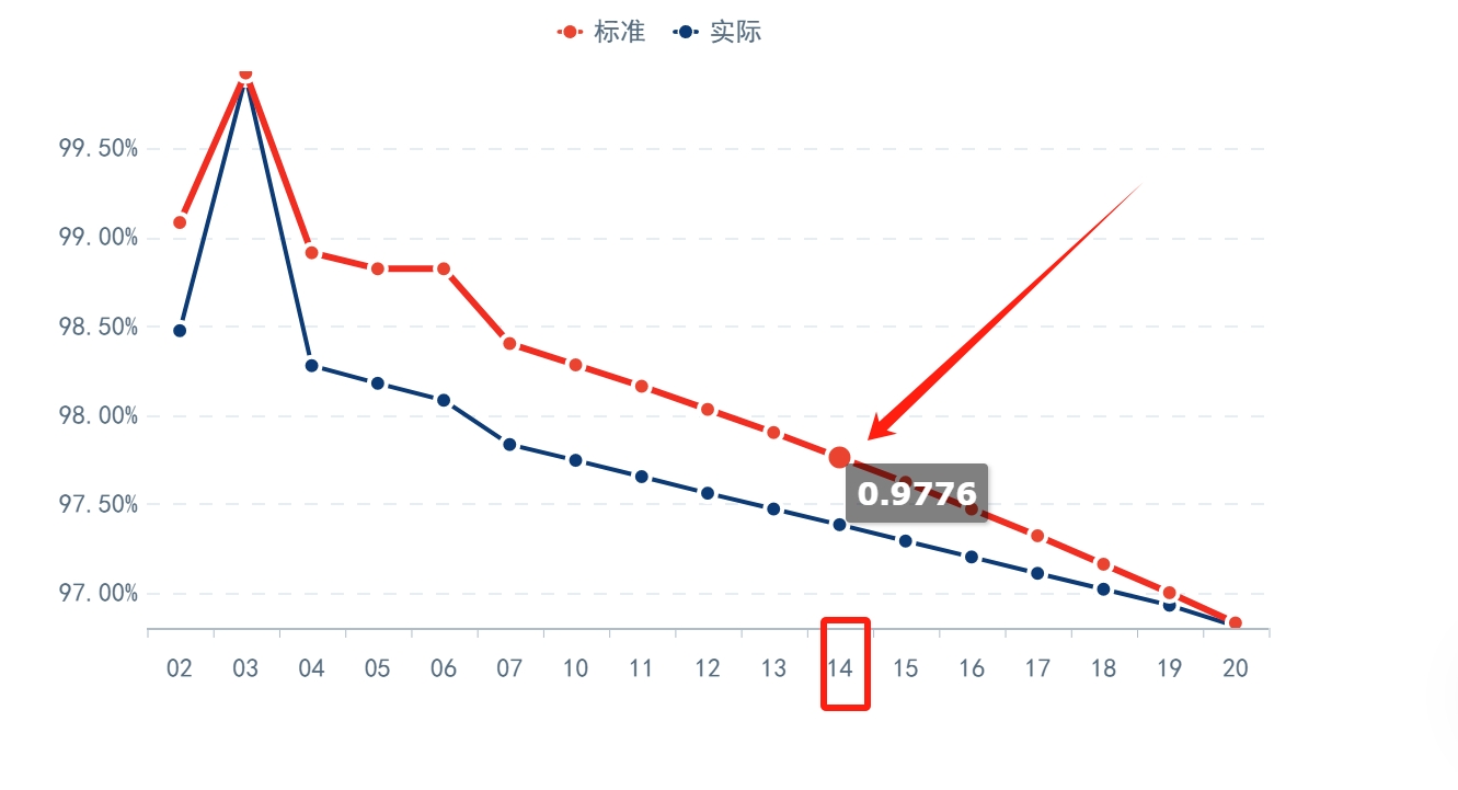

请教各位老师,为什么折线图【提示】选择【百分比】就不对,明明是百分之九十多,但是却显示百分之五十几,把【提示】改成【值】,格式默认【常规】,就能正确显示0.9几,这算是bug么,重启服务器也不行,求助~
FineReport 冬天的雪95 发布于 2025-3-24 16:25 (编辑于 2025-3-24 16:26)

难道你是堆积折线图?
  • 冬天的雪95 冬天的雪95(提问者) 不是的老师,纯折线图
    2025-03-24 16:28
  • snrtuemc snrtuemc 回复 冬天的雪95(提问者) 你提示百分比,是实际和计划的占比,看你数值,50.1%左右对的哦,你要把提示改成值,然后设置值的格式为%模式才是准确的
    2025-03-24 16:31
  • 冬天的雪95 冬天的雪95(提问者) 回复 snrtuemc 谢谢老师,恍然大悟

你设置提示的格式为百分比了
  • 冬天的雪95 冬天的雪95(提问者) 是的老师,正常就应该要用百分比的,但是设置成百分比后,就发现不对,您可以看图一,显示百分之五十几,看纵轴刻度,肯定是不对的
    2025-03-24 16:27

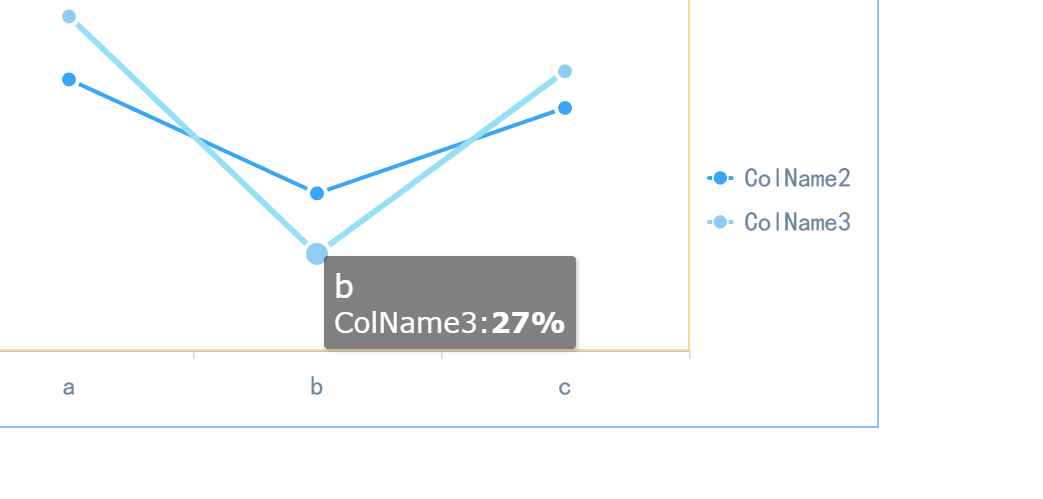

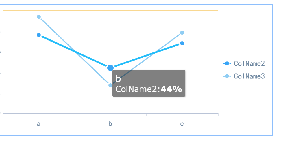

  • CD20160914 CD20160914 回复 冬天的雪95(提问者) 重新制作一下折线图看。正常不会的
    2025-03-24 16:28
  • CD20160914 CD20160914 回复 冬天的雪95(提问者) 我复制一个新的没有你说的情况,设置为百分比的格式
    2025-03-24 16:30

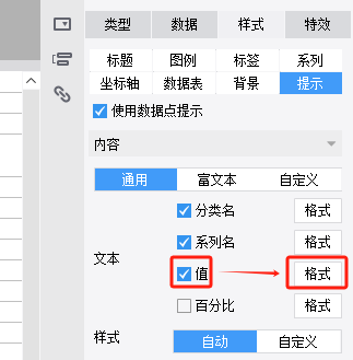

发布于2025-3-24 16:37
【提示】选择【值】,格式 选择【百分比】
