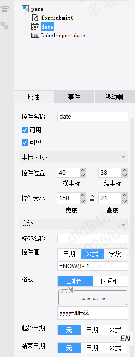

报表中有个日期控件,电脑端预览没有问题,手机端预览数据都为0,经查找是因为日期参数丢失导致的,如图我在数据集里把日期写死就可以查出数据,但写成参数后就不行了,这个如何解决?

写死是字符型,需要转化成date,参数值的类型检查一下
数据集SQL里面的to_date去掉试试

CovidLv3高级互助
发布于2025-3-25 15:07
把date控件换一个名称 比如date_

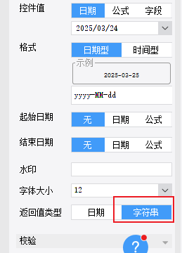

shirokoLv6资深互助
发布于2025-3-25 15:14
image.png类型选字符串
