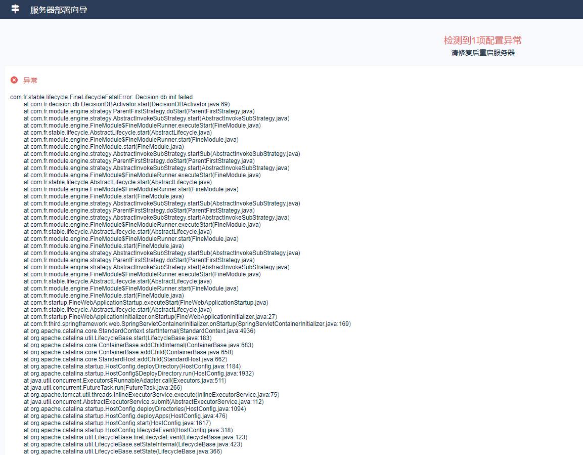

检测到1项配置异常
FineReport kimikkk 发布于 2025-4-3 14:40
发布于2025-4-3 14:41(编辑于 2025-4-3 14:50)
按提示,先重启试试
可以电脑也重启看看
  • kimikkk kimikkk(提问者) 重启了tomcat可还是提示这个
    2025-04-03 14:44
  • snrtuemc snrtuemc 回复 kimikkk(提问者) 帆软目录不让回复,,,看修改答案截图
    2025-04-03 14:50
  • kimikkk kimikkk(提问者) 回复 snrtuemc 找到目录了 重命名了加了个数字1 重启tomcat后还是一样的
    2025-04-03 14:58
  • kimikkk kimikkk(提问者) 回复 snrtuemc 重启后fi***b的目录又新增了一个
    2025-04-03 15:00
  • snrtuemc snrtuemc 回复 kimikkk(提问者) 重启是会重新生成的,以管理员省份运行,还不行,卸载重新安装下,不要安装在C盘
    2025-04-03 15:06

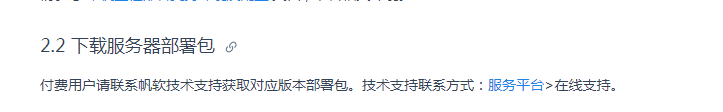

ID1208Lv6高级互助
发布于2025-4-3 15:15(编辑于 2025-4-3 15:36)
拷贝一个正常的finedb,替换现有工程中的文件夹,重启服务试试
Windows下tomcat服务器部署包--https://help.fanruan.com/finereport/doc-view-2804.html
  • kimikkk kimikkk(提问者) 拷贝了 也还是不行
    2025-04-03 15:22
  • ID1208 ID1208 回复 kimikkk(提问者) 上面更新了部署包,下载配置看看
    2025-04-03 15:24
  • kimikkk kimikkk(提问者) 回复 ID1208 这里面能下载?没又看到tomcat的下载包
    2025-04-03 15:31
