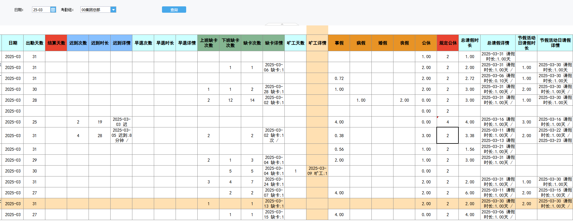

求助,单元格计算,算不明白了
背景:1.《公休》,不扣出勤天数2.《规定公休》,是公司规定的每个人有几天公休3.请假天数先按照公休 休息天数计算,公休修完了  再扣除请假天数(因为有的员工请假,有公休也不填公休,填的事假等其他假)4.例如一个月31天,出勤31天,未休假,结算天数为:33天,出勤31天,休了一天公休,结算天数为32天(公休算出勤天数,请假不算出勤天数)
《结算天数》应该怎么写公式计算??

用正常上班天数-if((所有请假天数-公休天数)>0,(所有请假天数-公休天数),0)
  • Yours飞飞 Yours飞飞(提问者) 错误代码:11300003 单元格计算死循环  出错对象: [R3, L3, S3, M3, G3, T3, N3, H3, O3, I3, P3, J3, Q3, K3]
    我随便两个单元格计算都出现死循环是什么原因大佬
    2025-04-16 10:38
  • 用户k6280494 用户k6280494 回复 Yours飞飞(提问者) 左父格的原因,前面的单元格引用了后面的单元格就会这样,要把后面的单元格左父格设置到公式前面的单元格去
    2025-04-16 10:44
  • Yours飞飞 Yours飞飞(提问者) 回复 用户k6280494 感谢,学到了
    2025-04-16 10:50

出勤天数-IF(公休+请假天数-规定公休>0,(公休+请假天数-规定公休),0)
