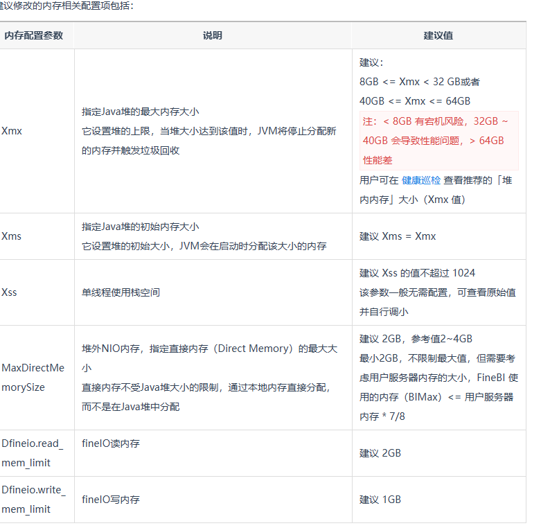

iQianLv4初级互助
发布于2025-5-7 16:40(编辑于 2025-5-7 16:45)
内置服务器是啥???
服务器总共128G,你的Xmx 和 Xms 设置是 50G??
你是设计器卡,还是URL访问报表时卡??

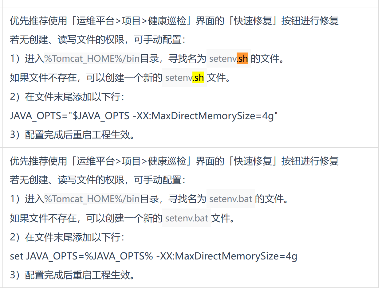

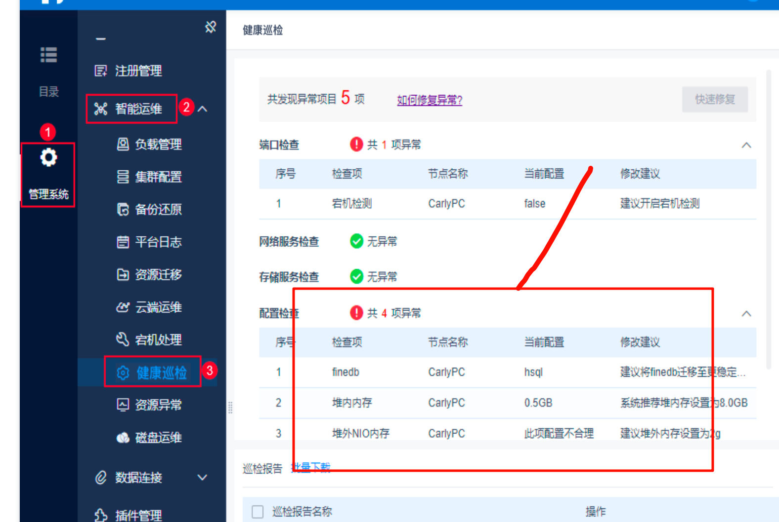

CD20160914Lv8专家互助
发布于2025-5-7 16:57(编辑于 2025-5-7 17:01)
按这里设置好,你先检查哪一些有问题,就参考如下文档去设置,如果是linux的系统就配置
setenv.sh,如果是windows的系统就配置setenv.bat文件
按智能运维检查的结果后,你按文档修改了服务器的启动文件的话,再重启服务器,一般是不会有太多问题的,除非你的服务器还有其它应用在跑!
