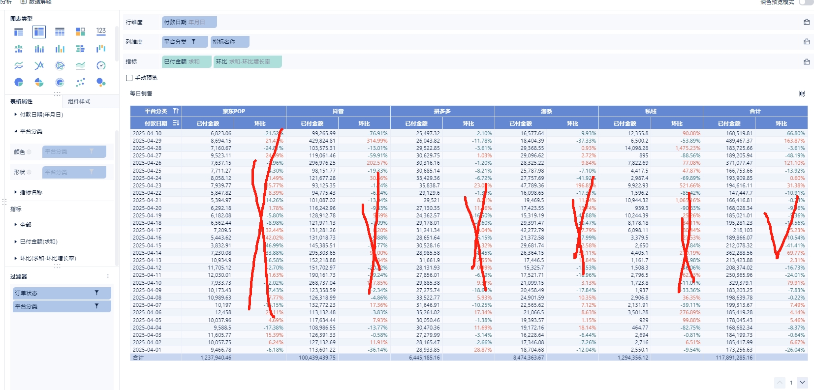

请教,表中如何只计算合计例环比数量
如图叉处不计算,打勾合计例计算

华莉星宸Lv7专家互助
发布于2025-5-24 16:41
BI标准不支持
建议用FR做,很简单
在用web组件进行展示
Web组件 https://help.fanruan.com/finebi/doc-view-143.html
  • MOPCC MOPCC(提问者) 谢谢 看来这个还得从长计议
    2025-05-26 08:57
  • 华莉星宸 华莉星宸 回复 MOPCC(提问者) 最简单的实现方式就是fr做
    2025-05-26 09:02
小陈PhLv4初级互助
发布于2025-5-24 16:39(编辑于 2025-5-24 16:40)
好像不行吧,合计能去掉,分类是不能去掉的吧。
要么,你就不要分类,直接日期维度显示环比
或者,你调整单元格宽度和字体大小,让他显示不出来~~~
  • MOPCC MOPCC(提问者) 谢谢 目前好像只能这类办法
    2025-05-26 09:03
帆软用户7MRLDkFecgLv2见习互助
发布于2025-5-24 17:35
将指标拆分为7个指标,分别为京东POP已付金额、抖音已付金额、拼多多已付金额、淘系已付金额、私域已付金额,合计已付金额,合计已付金额环比
  • MOPCC MOPCC(提问者) 不太行,列维度再加指标显示不是在后面加例的,原有分组又不能细分后再列一个合计,暂时行不通,还得想办法,谢谢
    2025-05-26 08:57
