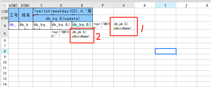

多源报表放在1位置好使,2位置不好使

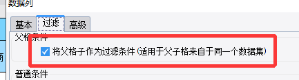

1是同一行,可以根据前面父格扩展,你放在2,左父格设置下试试
左父格设置过滤的那个单元格
Z4u3z1Lv6专家互助
发布于2025-6-18 15:55
怎么个好使?不好使?
  • yzm209396 yzm209396(提问者) 有正确的值就是好使
    2025-06-18 15:56
  • Z4u3z1 Z4u3z1 回复 yzm209396(提问者) 那就是楼上说的父格设置问题
    2025-06-18 15:58

发布于2025-6-18 16:02
这个取消试试呢
