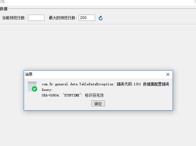

动态显示参数控件,strftime函数怎么在oracle类型中总是报错
1544606791(1).jpg请输入任务描述
FineReport zhangjl01 发布于 2018-12-12 17:27

Oracle没有这个函数,格式化日期用to_char()函数
