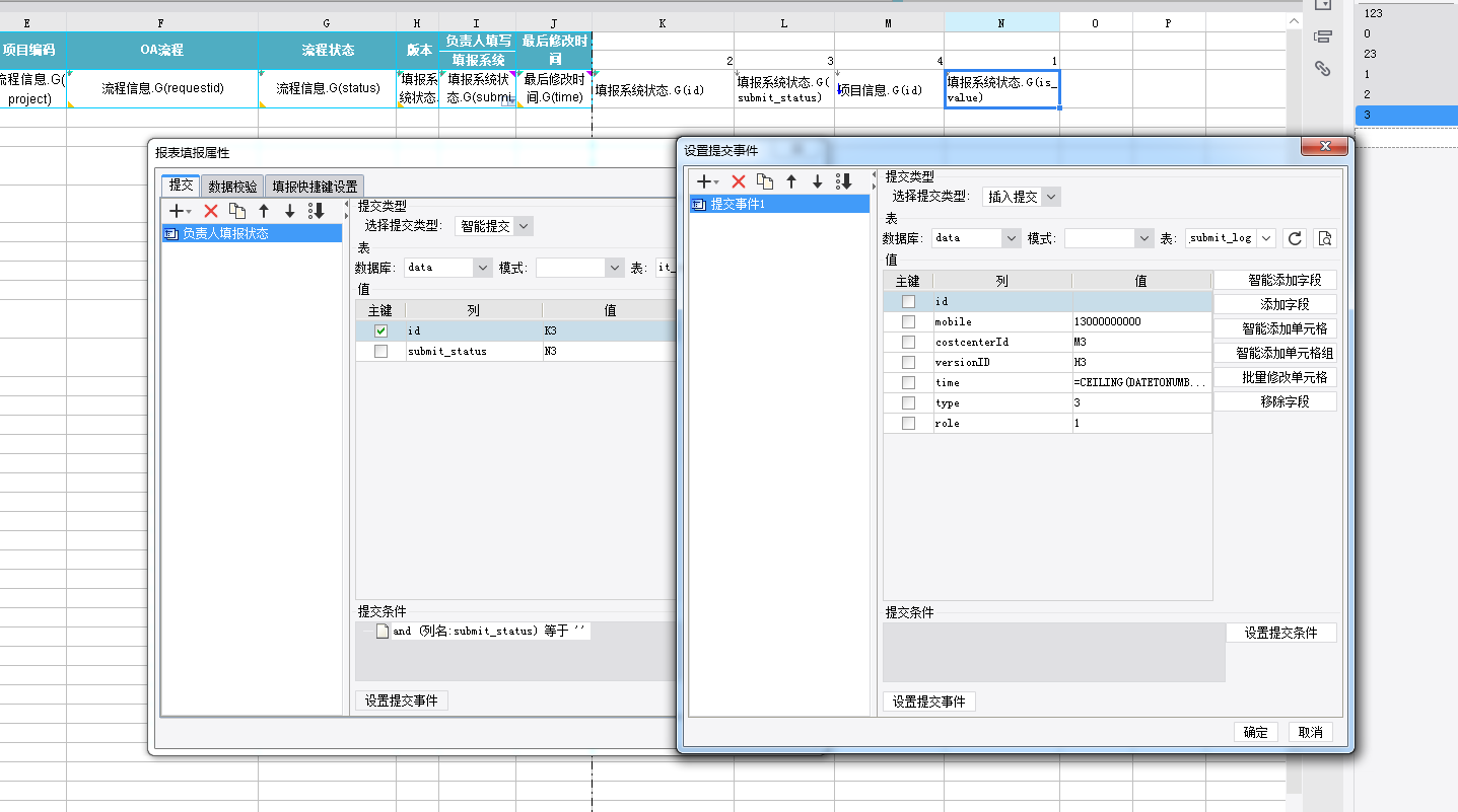

报表展示,我做了一个下拉框。如果用户选择下拉框为取消提交。则吧对应的字段改为空值即可。现在我报表展示做好了。但是更改之后要么是数据都改了 要么就是一个没改。在一个就是我在改的时候生成日志。然后所有的都生成了一遍。麻烦哪位大佬给看看

这种东西需要做个条件判断,相同的主键重复拖拽一次,一个放后面
例如后面的为E1,更新的时候填报条件属性设置LEN(E1)>0,这样就是完全更新;
新增的时候,填报的条件属性为LEN(E1) = 0,这样就互相不影响了

  • Poseidon Poseidon 回复 郝波(提问者) 我说错了,因为你增删改都一起呢; 你就是更新而已,设置好主键,更新为你下拉框的值应该就可以了把,不需要用智能,改为更新

后面的填报属性主键没设置
