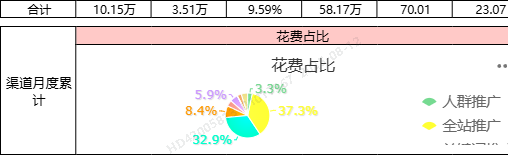

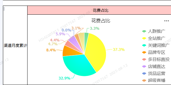

当前用Fine Report做了个报表门户,使用超链接跳转到各报表中。当前发现有一个报表,通过超链接打开,其显示会被压缩,整体的高度都减少了,图形和单元格的高度也缩小了。但是在目录中直接打开该报表时,又能一切显示正常,有无大佬能帮忙解决,报表是分页预览image.pngimage.png

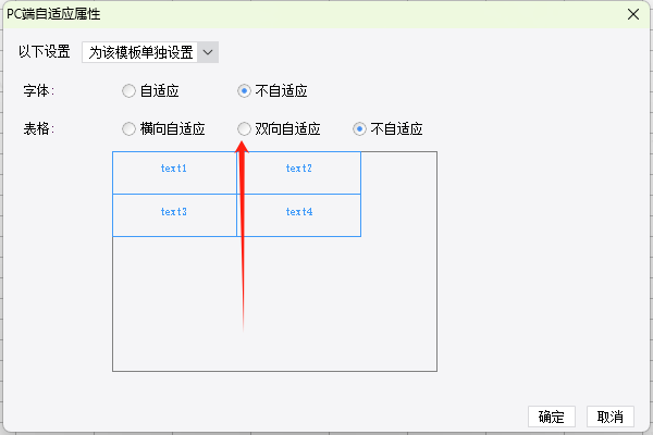

你的报表  设置了双向自适应?
  • yzm332852 yzm332852(提问者) 感谢大佬,是采用了服务器设置。
    我的本地开发是默认不自适应,上传到平台就默认为双向自适应了
