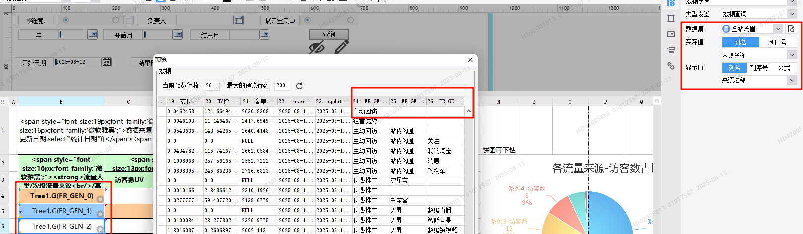

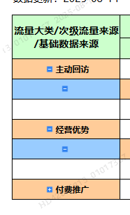

FineReport中,折叠树只有第一层生效显示,二三层都没有
如图,已经是建好树、在表格中已经放好层级,但是在预览上只能看到第一层的数据,求大佬解救

左父格设置不对
建议先按照文档做一遍
折叠树 https://help.fanruan.com/finereport/doc-view-1066.html
  • yzm332852 yzm332852(提问者) 是按照文档来设计呢,左父格是按照第一格默认(纵向)、第二格为第一格、第三格为第二格。
    只是我不像文档中的,层级是用id区分。我的数据里面就直接有上一级名称-本级名称,直接使用的是这个来做区分,落实到显示也是用本级名称

可以上传内置数据集的模板么?

可以自定义去做折叠树,根据条件属性去配置,比如你三层的话,三个参数,第一参数去控制第一层,第二个参数去控制第二层,这种的不能根据层级去拓展,只能固定
根据参数里面的值去判断当前行在不在这个参数里面,如果在参数里面就隐藏或者打开
