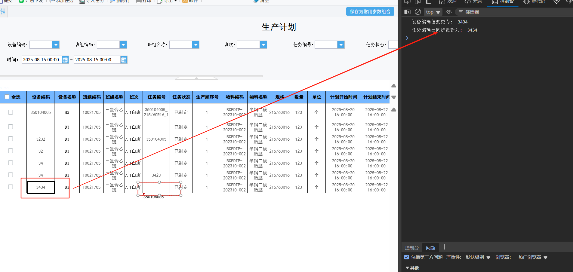

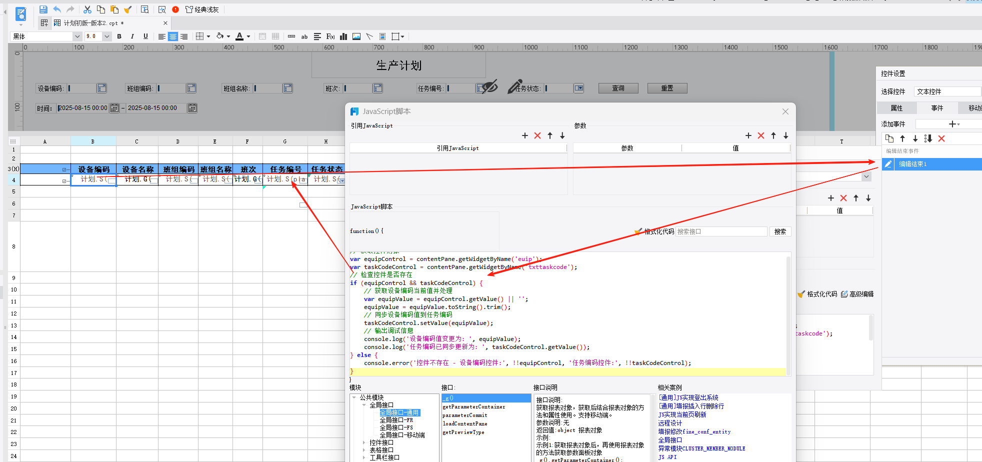

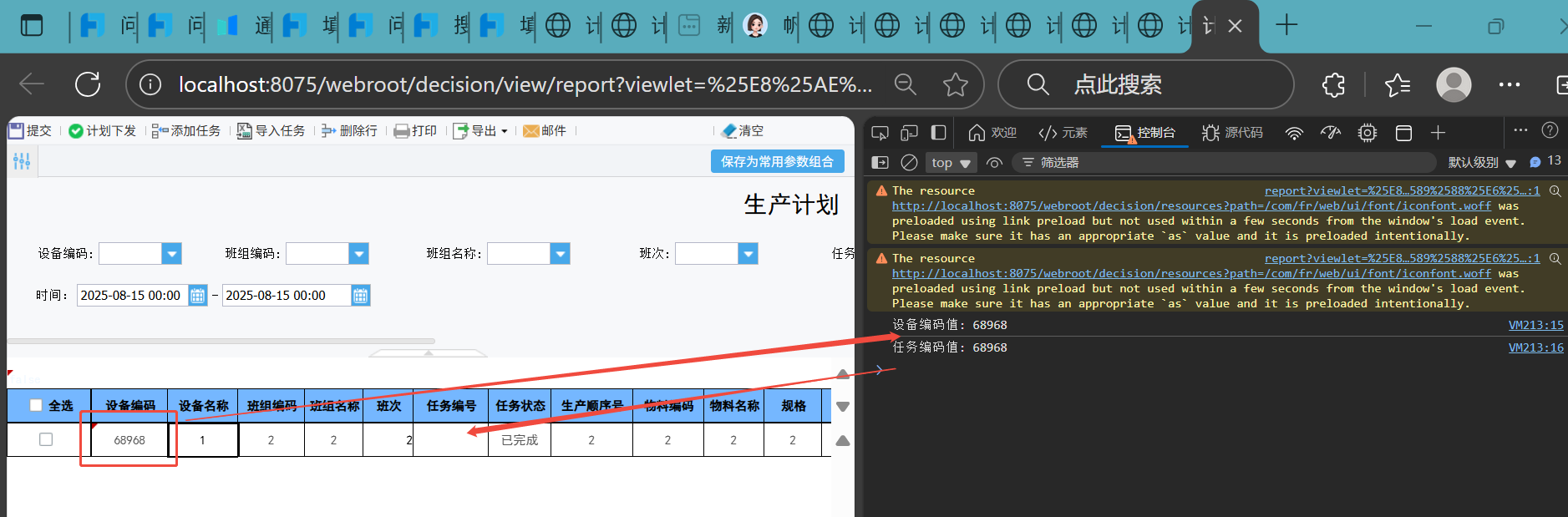

42.png36.png在输入了设备编码未提交前,我在设备编码的文本控件-时间-编辑结束后加了js代码,为的是输入设备编码的时候,任务编码会同时生成一样的值,但现在控制台提示赋值成功,界面上的任务编码并没有显示出来
// 获取控件对象
var equipControl = contentPane.getWidgetByName('euip');
var taskCodeControl = contentPane.getWidgetByName('txttaskcode');
// 检查控件是否存在
if (equipControl && taskCodeControl) {
    // 获取设备编码当前值并处理
    var equipValue = equipControl.getValue() || '';
    equipValue = equipValue.toString().trim();
    // 同步设备编码值到任务编码
    taskCodeControl.setValue(equipValue);
    // 输出调试信息
    console.log('设备编码值变更为: ', equipValue);
    console.log('任务编码已同步更新为: ', taskCodeControl.getValue());
} else {
    console.error('控件不存在 - 设备编码控件:', !!equipControl, '任务编码控件:', !!taskCodeControl);

  • KennethGYD KennethGYD(提问者) 您好 根据上面的写法 她的值传成功了 但是传的位置好像不太对 能再帮我看下嘛 截图在上面
    2025-08-22 08:40
  • Scyalcire Scyalcire 回复 KennethGYD(提问者) 正常是在哪个位置
    2025-08-22 08:58
  • KennethGYD KennethGYD(提问者) 回复 Scyalcire 不好意思 不是传错位置了 就还是界面上没有显示出来
    2025-08-22 09:06
