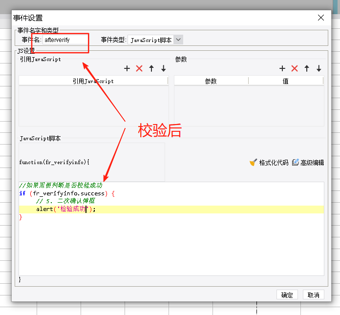

把校验JS换为如下
//_g().verifyReport() 这个校验动作是没有返回值的
if (_g().verifyReport()) {
//如果需要判断是否校验成功,需要在校验后写JS
if (fr_verifyinfo.success) {
	alert("校验成功");
