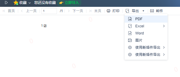

通过公式判断,true显示勾选的图标,但是导出pdf不显示,为啥
if(C12 = "true", "☑", "□")
FineReport zq810 发布于 2025-8-27 14:24

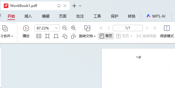

ScyalcireLv7高级互助
发布于2025-8-27 14:32(编辑于 2025-8-27 14:33)
我测试了可以,用的WPS下的pdf打开的
  • zq810 zq810(提问者) 我的不是wps。所以不行呢
    2025-08-27 14:33
  • Scyalcire Scyalcire 回复 zq810(提问者) 条件允许的话装一个就直接解决问题了
    2025-08-27 14:41
