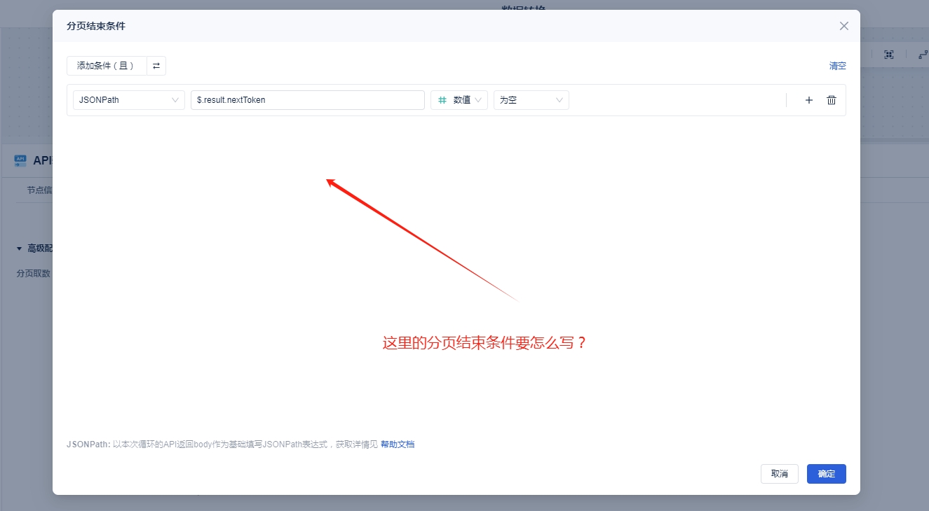

下面这种游标分页的结束条件要怎么写?参考了https://help.fanruan.com/finedatalink/doc-view-594.html
还是没解决

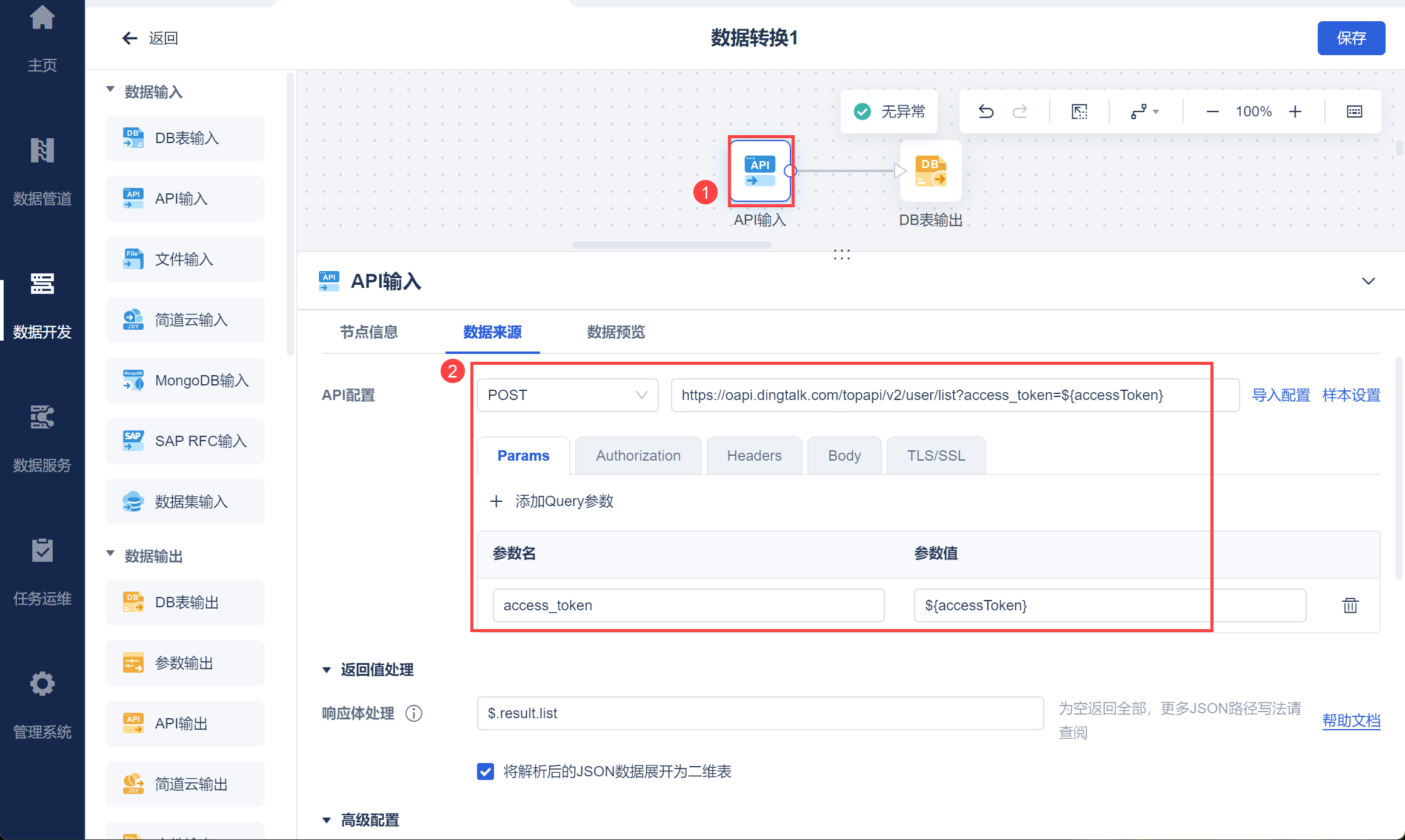

  1. 新增数据转换节点:进入编辑界面后,拖入API输入算子,并调用获取用户信息接口,设置Query参数。
    API输入算子示例

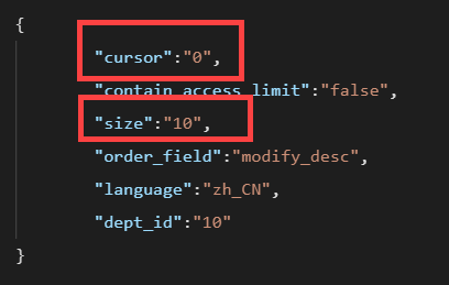

  2. 勾选分页取数:在高级配置中勾选分页取数,并设置取数条件。选择分页方式为游标,更新策略的初始值为0,即首次分页参数${cursor}为0。
    分页设置示例

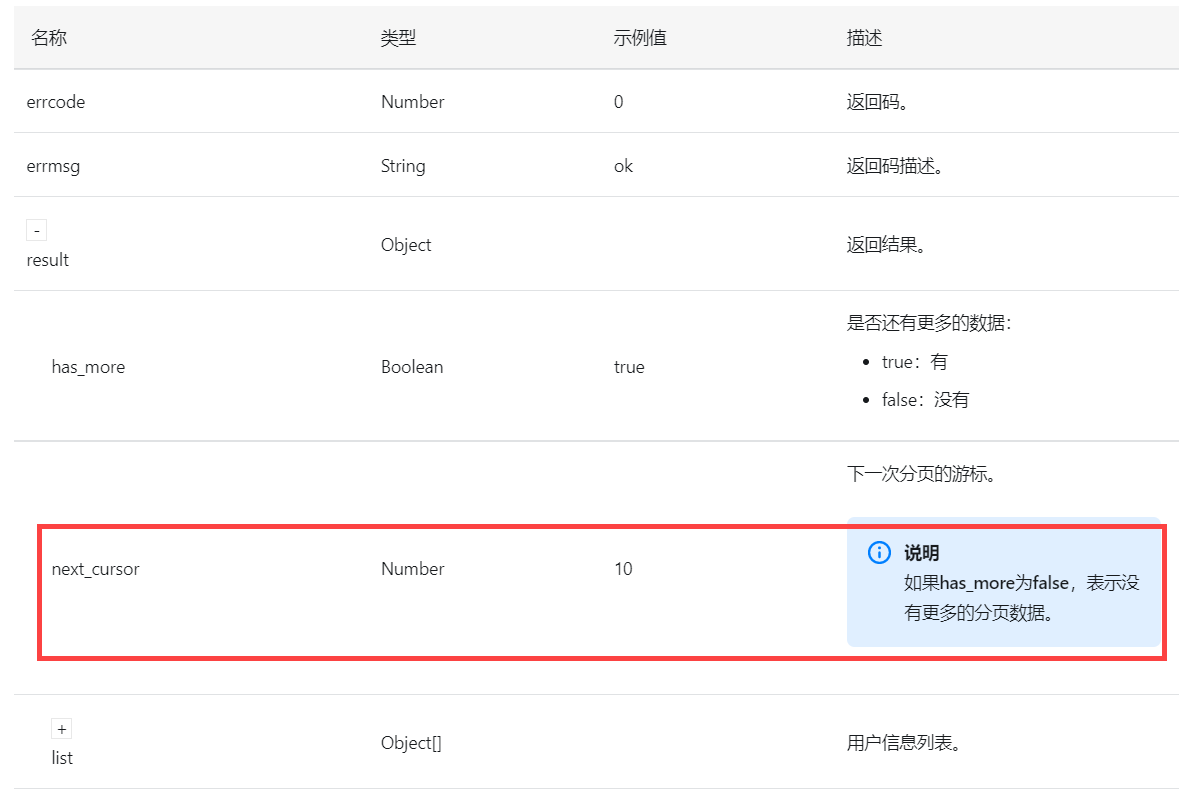

  3. 更新值:下一次取的${cursor}值为响应参数next.cursor,需要使用JSONPath表达式解析。
    更新值示例
  4. 设置分页结束条件:设置条件为下一次的响应值中JSONPath解析参数has_more,当其为false时停止分页取数。
    结束条件示例

  • has_more参数值为布尔类型,指示是否还有更多数据可供获取。

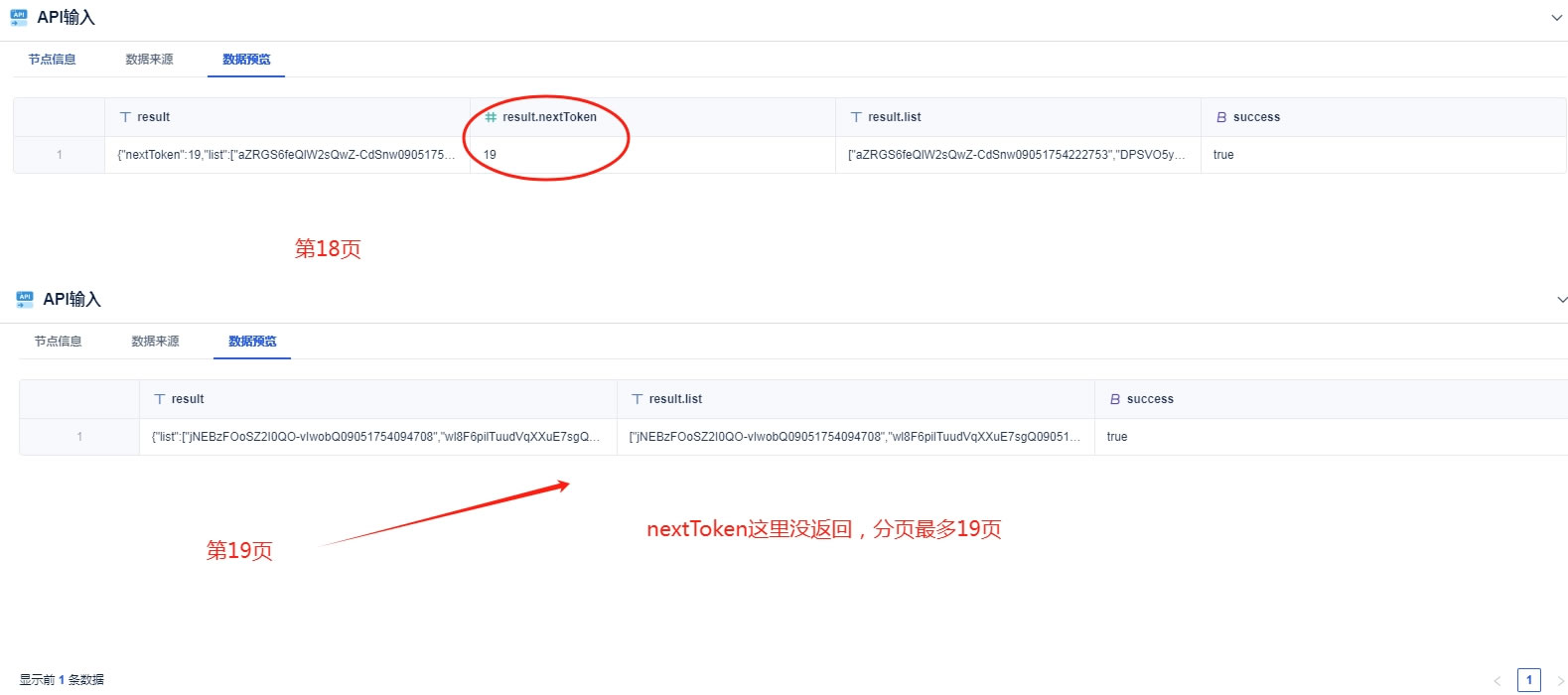

  • yyfnet yyfnet(提问者) 这个文档看过了,他这个比较好处理,有返回值的,上面提到的案例,最后一个分页是没返回值的,所以结束条件没有好办法

你返回值里面有has_more这个字段么
没有的话,你看能不能判断nextToken为null或""
"分页结束条件": "$.result.nextToken == null || $.result.nextToken== ''"
  • yyfnet yyfnet(提问者) 没有的,只有一个nextToken参数(下一页),如果到最后一页了,这个参数不出参了。看我上面截图

  • yyfnet yyfnet(提问者) 好像判断公式写不了
    2025-09-04 09:04
  • Scyalcire Scyalcire 回复 yyfnet(提问者) 不出参那就没办法拿nextToken去做判断结束分页了
    2025-09-04 09:07
  • yyfnet yyfnet(提问者) 回复 Scyalcire 这是钉钉获取审批实例ID列表的API,唉,这个官方看看有什么办法
    2025-09-04 09:10
