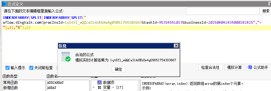

发布于前天 09:31(编辑于 前天 09:35
那个是红色的,没标出来,截取下哪部分把
多次截取被
INDEXOFARRAY(SPLIT(INDEXOFARRAY(SPLIT("
aflow.dingtalk.com?procInsId=1qt6Yl_wQQCe31AUEbXw4g09051754303667&taskId=95354541027&businessId=202508041834000282825","="),2),"&"),1)
标准取单元格就是
INDEXOFARRAY(SPLIT(INDEXOFARRAY(SPLIT(A1,"="),2),"&"),1)
  • yyfnet yyfnet(提问者) 改成粗体部分了
    2025-09-06 09:34
  • snrtuemc snrtuemc 回复 yyfnet(提问者) 看修改答案,多次截取就是
    2025-09-06 09:35
  • yyfnet yyfnet(提问者) 不是FR,是FDL里数据转换->新增计算列,INDEXOFARRAY这函数,没有
    2025-09-06 09:40
  • snrtuemc snrtuemc 回复 yyfnet(提问者) 参考字段拆列 https://help.fanruan.com/finedatalink/doc-view-579.html,分多次拆分字段
    2025-09-06 09:42
  • yyfnet yyfnet(提问者) 回复 snrtuemc 谢谢
    2025-09-06 10:03
