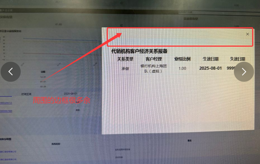

请问移动端弹窗可以弹报表块吗
请问移动端弹窗可以弹报表块吗,弹网络报表有边框,不是很好看

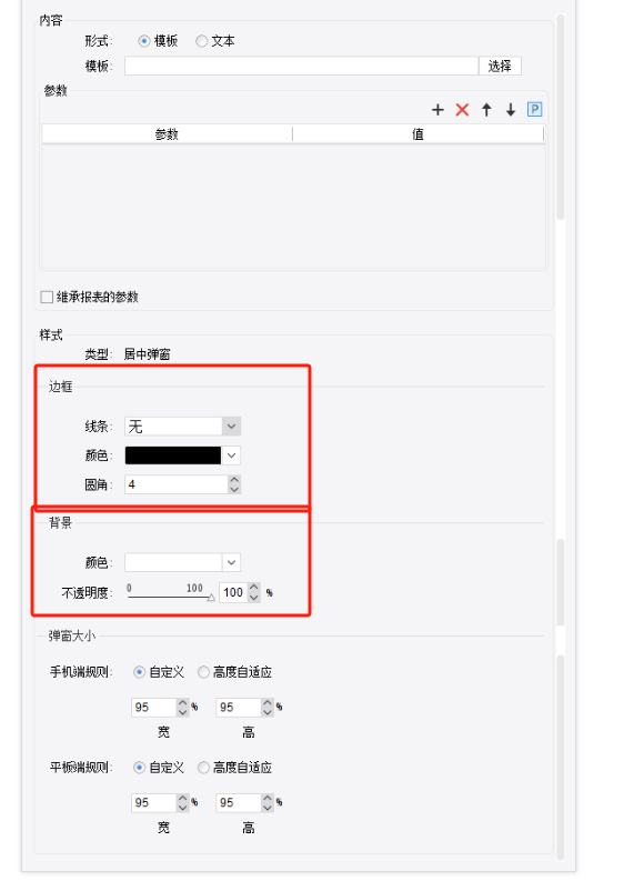

可以按照移动端样式单独搭建一个适配的demo,然后弹窗显示就行了
  • Y5266752 Y5266752(提问者) 现在就是单独做了一个 但是弹窗的时候会把 整个画布都弹出来呢,我只想要报表块里的内容
    2025-09-09 15:57
  • Scyalcire Scyalcire 回复 Y5266752(提问者) 把背景什么颜色去掉呢
    2025-09-09 15:58
  • Y5266752 Y5266752(提问者) 回复 Scyalcire 我用的是网络报表弹窗,之前试了你这个,单击后并没有出现弹窗
    2025-09-09 16:01

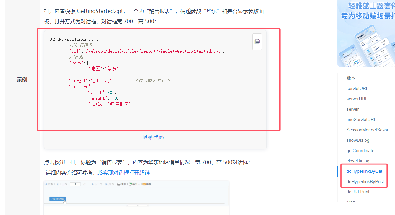

[通用]移动端弹窗 https://help.fanruan.com/finereport/doc-view-3202.html
你那个是弹窗的标题  你么有定义 所以显示是空的
  • Y5266752 Y5266752(提问者) 不想要这个边边怎么调
    2025-09-09 15:58
  • 华莉星宸 华莉星宸 回复 Y5266752(提问者) 貌似不支持关闭这个,这个显示弹窗的标题,关闭弹窗用的
    2025-09-09 16:00
发布于2025-9-9 16:01
用这个方式
全局接口-FR https://help.fanruan.com/finereport/doc-view-4316.html
这两个都可以
FR.doHyperlinkByGet
FR.doHyperlinkByPost
