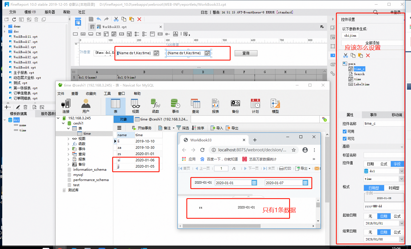

我设置的数据集参数(日期字段,类型date),两个日期控件的值我都给了,但是查询的时候值只有一天的,是哪里搞错了呢,请看图,谢谢
sql:select * from time where time between '${time}' and '${time1}'日期控件.png

你是不是sql里面判断写的有问题啊。
判断按这个格式试试     where time  between '${开始控件}' and '${结束控件}'
  • 那时风景已不再 那时风景已不再(提问者) 按您说的,我是这样写的select * from time where time between \'${time}\' and \'${time1}\' 这样就生成了两个参数,但是查询后也还是一个数据,个人感觉貌似还是我的语句写错了,这个{}里面的值是随便写吗,还是要和字段名一样?
    2020-01-06 15:25
  • 张洪威 张洪威 回复 那时风景已不再(提问者) ${}里面的这个肯定不能乱写啊。这就是你每个控件的名字,你只有名字写对了参数才能传的进去sql语句。你的控件名字应该是time 跟time_c
    2020-01-06 15:27
  • 那时风景已不再 那时风景已不再(提问者) 回复 张洪威 已经弄明白了,感谢,您说的是对的,我确实是sql写错了,然后刚才没有重新编辑导致直接编辑的东西还是不对的,现在已经好了
