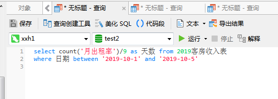

区间查询日期天数的确定方法://sum(ds1.select(出租率)/count('出租率')/9//,其中

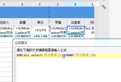

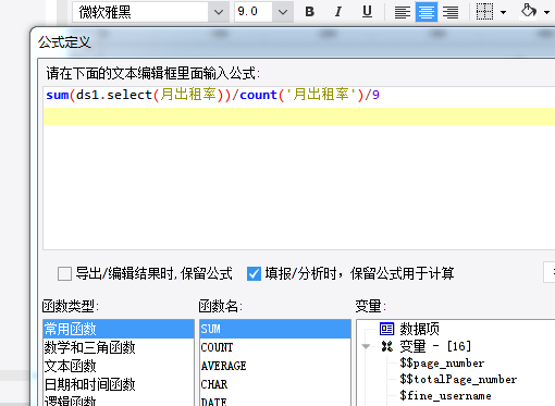

//count('出租率')//为行数,因为报表有9行数据,比如统计10-1至10-5这5天的数据,日期天数公式为//count('出租率')/9=5//在数据集里查询公式成立,如下图,但是在单元格输入(如下图),数据显示不对,除以9后得出正确的天数的公式应该如何表达呢?colcount 这个公式最后算出的数值也不对
报表按月和年及区间查询,需要计算房间的出租率,计算方式//sum(ds1.select(出租率))/日期天数//,因为是汇总报表,有9行数据,所以确定88.PNG  总行数/9=日期天数,如何统计总行数呢,或者在单元格里有直接统计区间天数的方法,部分行统计函数都不能用,求助

天数间隔的解决方法:不采用计算行数的方法,直接使用如下公式:
datedif($date,$date2,"D") 就可以了!
谢谢各位的解答!

COLCOUNT() 用这个公式
