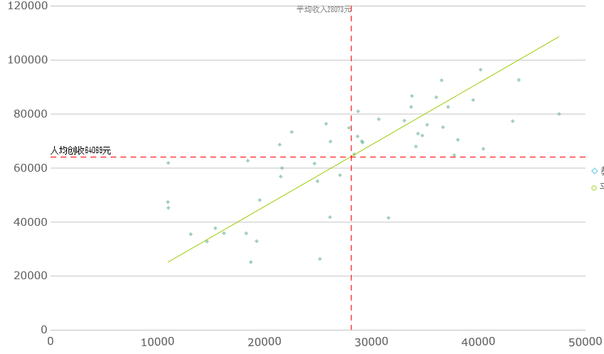

我想在散点图的坐标轴内画一条经过原点的直线,大家有没有好的思路?具体如下图:
如题,我想在散点图的坐标轴内画一条经过原点的直线,大家有没有好的思路?具体如下图:

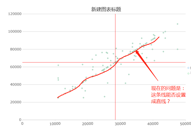

经过尝试,过原点的问题已经解决了,是通过设置两个散点图系列的方式解决的,但是又出现一个问题,过原点系列的系列我是想让他成为一条直线,现在的问题是报表里面能不能给某个系列单独设置形状、颜色和线条粗细之类的属性。如下图,是目前的进展。

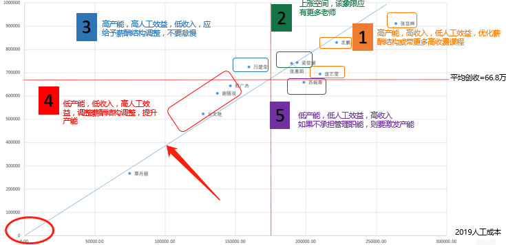

更新一下最新进展,最后在603594138 的启发下  完美解决问题,看一下效果:
在论坛里面搜了很多关于散点图的帖子,大都没有参考性,我觉的这个问题可以给后面其他做散点图的同学会有帮助,感谢各位朋友的帮助。

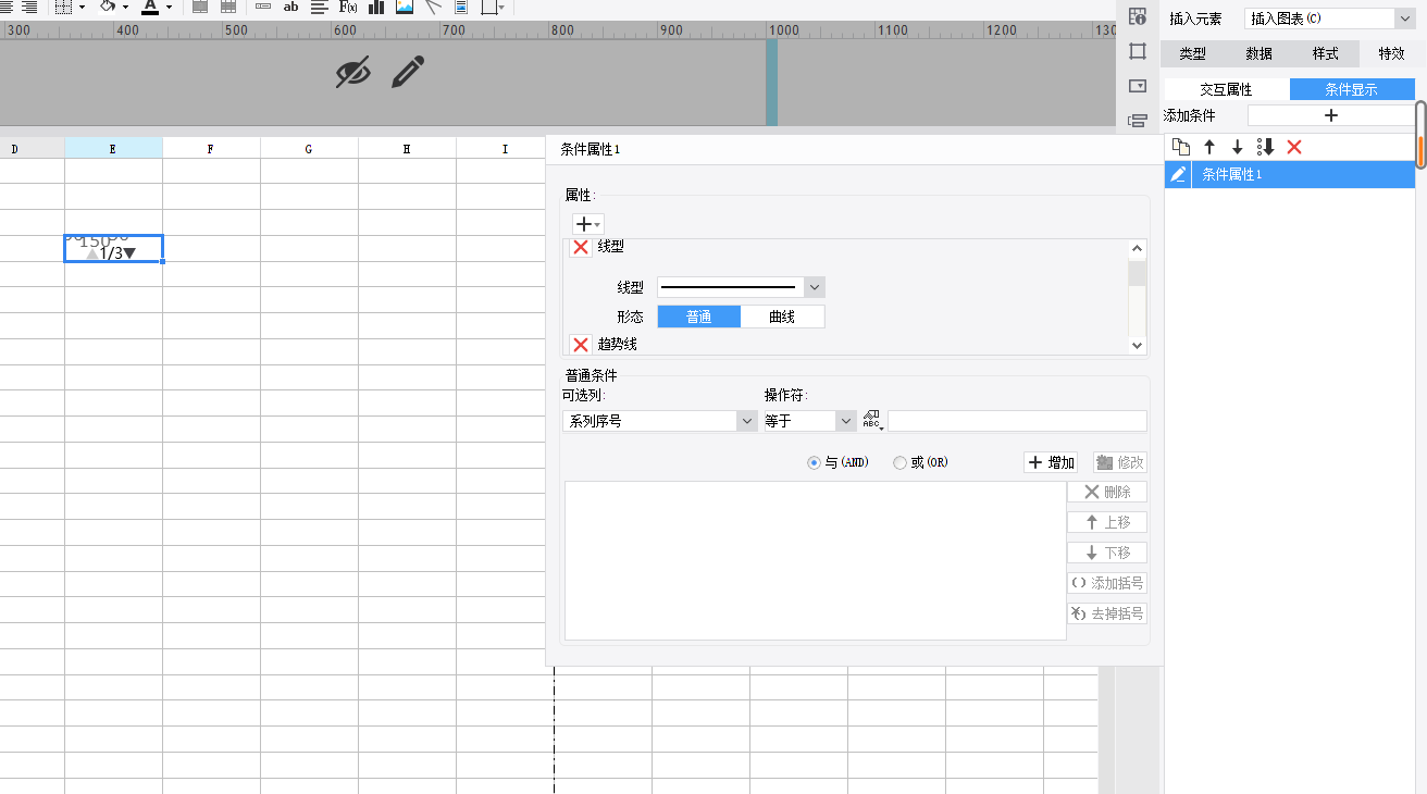

  • liu842003 liu842003(提问者) 如果在“系列”里面设置的话,两个系列会同时调整,无法单个设置
    2020-01-16 18:50
  • 603594138 603594138 回复 liu842003(提问者) 特效里面有个条件显示,加一条条件属性,系列序号选你想调整的序列,进行调整
    2020-01-16 19:01

hpmpkkLv3中级互助
发布于2020-1-16 10:25
可以你自定义一个系列
下拉框赋值.cpt
  • liu842003 liu842003(提问者) 已经定义了一个散点图了,还能不能加一个系列?怎么加?
    2020-01-16 14:12
  • hpmpkk hpmpkk 回复 liu842003(提问者) 有啊 过原点那个系列 改成曲线连接
    2020-01-17 08:39
