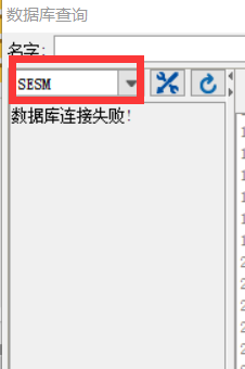

已经定义了数据连接,然后数据库查询那边需要去选择一下。数据库查询太多,每个选择太耗时间,这个应该配置文件可以修改,就是不知道哪个配置文件

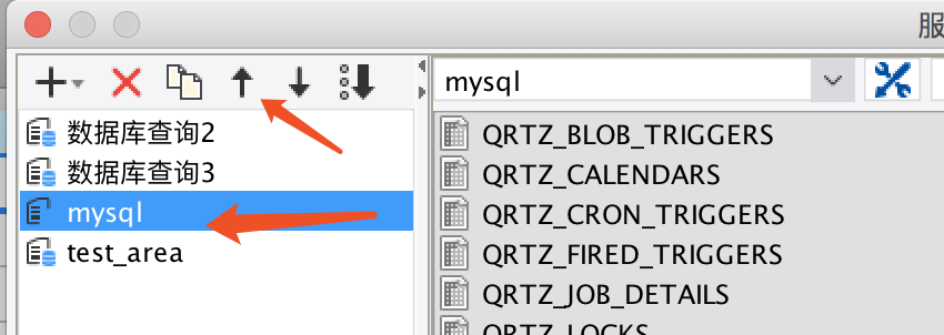

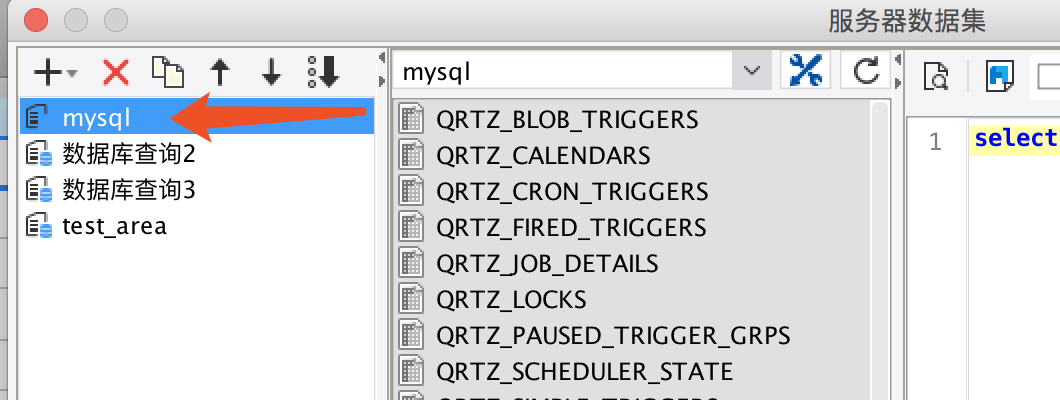

这个新建数据库查询的时候是根据你上次选中的数据库查询是指定的哪个数据库连接。
一进来会选中第一个,所以你可以把经常用的数据库连接中的一个查询调整顺序到第一个就可以了。
比如我这里里面有 finedb,mysql,FRDdemo 三个数据库连接,每个里面都创建了数据库查询;
如果我需要默认使用 mysql,就把其中一个查询 mysql 库的数据库查询调整顺序到第一个就可以了。

  • Shaofeng Shaofeng(提问者) 嗯嗯已经定义了数据连接,然后数据库查询那边需要去选择一下。数据库查询太多,每个选择太耗时间,这个应该配置文件可以修改,就是不知道哪个配置文件
    2020-02-06 08:34
  • 圣体叶小凡 圣体叶小凡 回复 Shaofeng(提问者) 就是一个报表里面可能有1jdbc1,jdbc2,jdbc3这样的数据集,你现在可能都要统一修改成SESM???
    2020-02-06 08:48
  • 圣体叶小凡 圣体叶小凡 回复 Shaofeng(提问者) 其实完全可以配置多个数据链接,和你原本报表里面的链接名字一样,就改个名罢了,数据连接连的库一样就行,这样就不用一个一个报表去改,我就是这样玩的
    2020-02-06 08:55
  • Shaofeng Shaofeng(提问者) 回复 圣体叶小凡 嗯嗯,SESM应该是系统原本配置用来测试的数据连接,统一默认都是这个连接。 然后我导入报表之后,我要修改这个连接,使用我的数据库连接。 发现需要一个一个修改,所以想能不能在配置文件里面统一修改一下。
    2020-02-06 09:49
  • 圣体叶小凡 圣体叶小凡 回复 Shaofeng(提问者) 简单的说,你就是要把SESM换成你自己的JDBC1(假如叫这个),因为你报表里面都是JDBC1,但是你一个个去改报表太麻烦了,所以我建议你直接再定义数据集链接里面,重新把JDBC1给配置一下·······只要能连上就行···我暂时没找到方法去批量改所有报表的,所以你把源头这里改一下名字就行,就在刚才截图路径里面·····不知道理解没,哈哈哈哈,很尴尬,不然qq沟通一下? 1274760111
