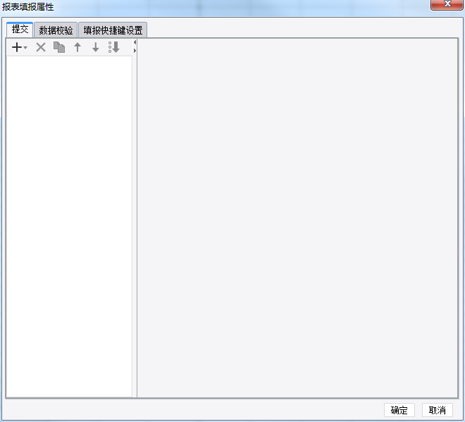

把一个多sheet填报表单  分给多人做   然后汇总到一起的时候 表单粘过来但填报属性没有 怎么办
属性为空.png填报属性为空.png分给多人做   然后汇总到一起的时候 表单粘过来了但是填报属性没有     怎么办

  • 17734344133 17734344133(提问者) 因为比较多 所以分开来做 ,但是汇总的时候,表单复制过来了,但填报属性没有
    2020-02-24 15:04

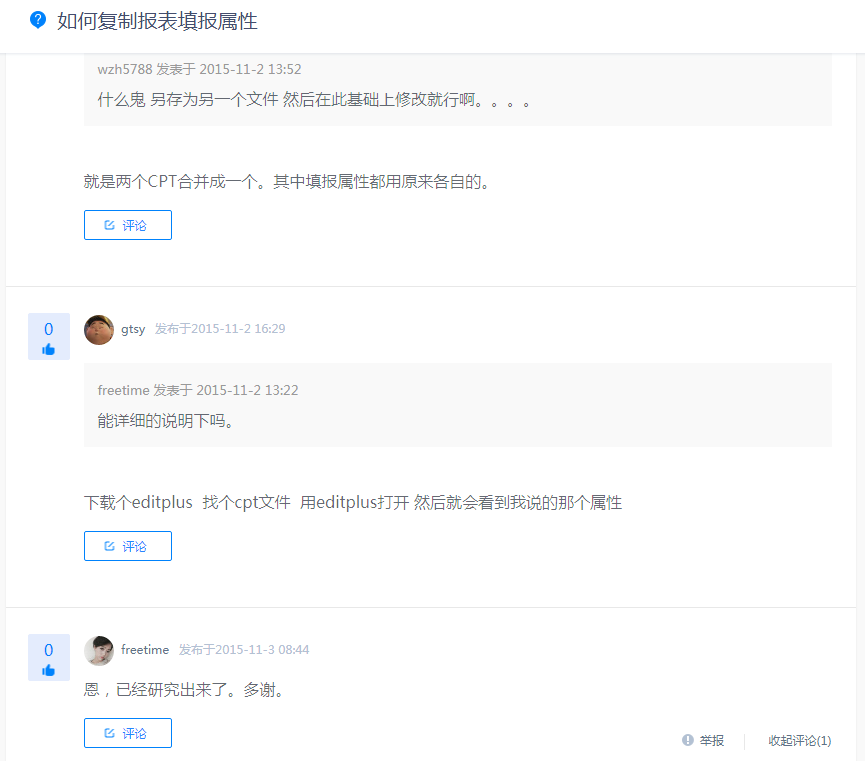

  • 17734344133 17734344133(提问者) 回复 孤陌 我看论坛里有人弄了 但是他没回我 换句话 就是 如何复制填报属性?看截图
    2020-02-24 15:23
  • 17734344133 17734344133(提问者) 回复 孤陌 就是两个CPT 合成一个 然后填报属性 还是各自的
    2020-02-24 15:25
