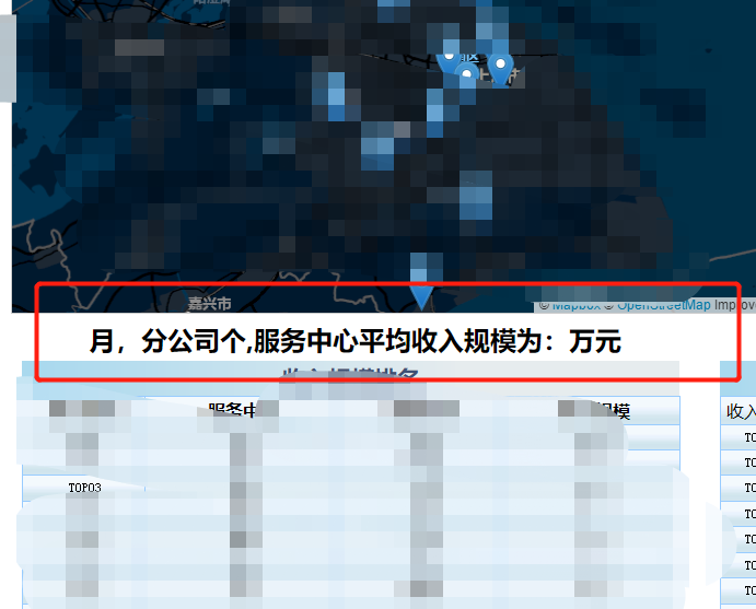

标题中添加公式,为何不显示数据,求大神解答。
FineReport Elison_man 发布于 2020-3-10 09:46 (编辑于 2020-3-10 09:47)

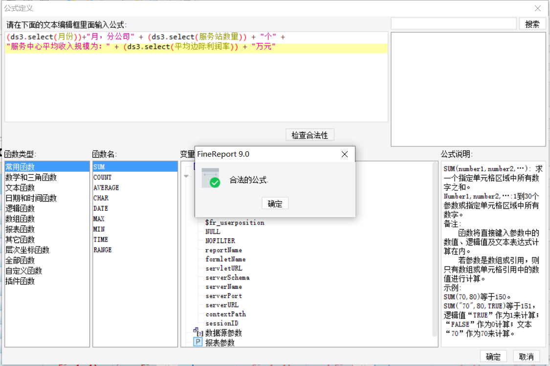

Elison_manLv4见习互助
发布于2020-3-10 14:59
使用value即可解决  谢谢了,有不会的,需要的,可以咨询我,我给你代码

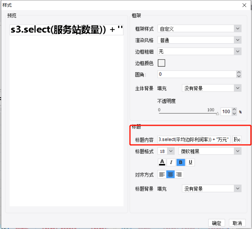

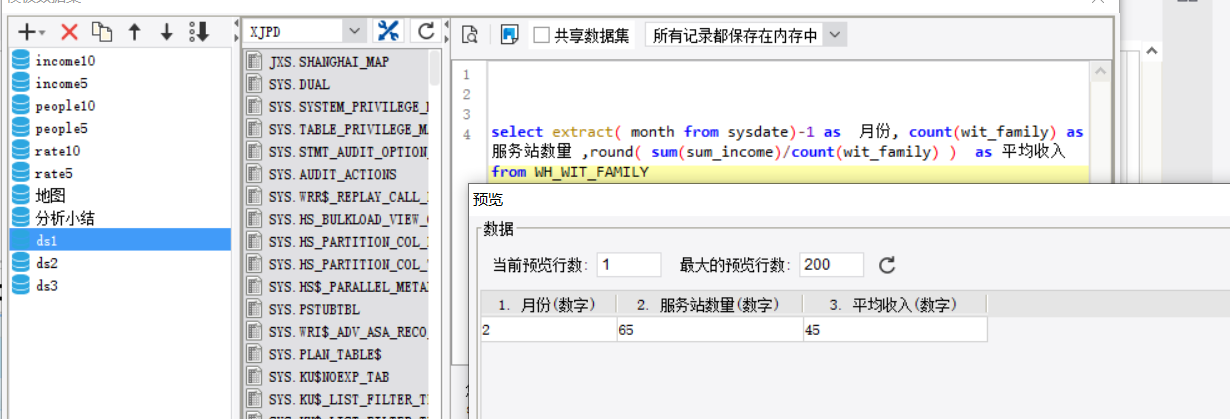

Edward_DDLv5中级互助
发布于2020-3-10 09:50
看起来没问题,除了好像你的数据集预览的是ds1,标题用的是ds3
  • Elison_man Elison_man(提问者) 我写了三个 拿其中一个展示的 ,不是这个问题。

孤陌Lv6资深互助
发布于2020-3-10 09:58(编辑于 2020-3-10 09:58)
建议不要用DS1这个公式看看 我记得有个帮助文档说了 那个标题里不可以使用DS1这个公式
建议用SQL公式
shirokoLv6资深互助
发布于2020-3-10 10:28
select公式,在很多地方会有问题,
首先考虑用SQL公式,需要使用数据集作为基础的话用MAP,最终考虑select
