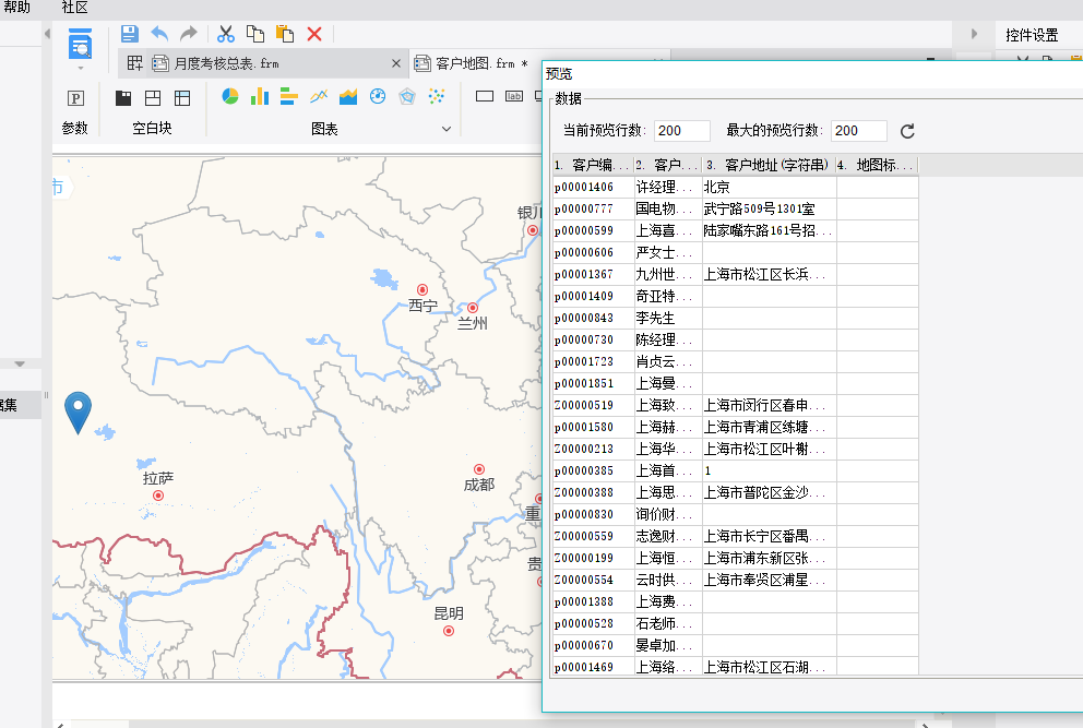

我有对应的客户档案地址,我相做一个客户分布图,在地图上,比如上海市。这个能实现吗,、
还有 有没有这样的一个功能,就像我们点外卖一样,可以搜索附件几公里的客户这样的功能。

地图插件需要位置经纬度,单独地址不行,查看https://help.finereport.com/doc-view-1585.html

地址可以处理一下 如果这是匹配地区 是可以根据地区名称来匹配的
在数据哪里 设置根据区域名匹配   然后你的客户地址需要处理过 上海市  就是上海市 这样才可以
  • 18017687066 18017687066(提问者) 用地区名称来匹配 那地区我需要在上海市地图自己一个个去画好吗 比如我现在可好有10个地区 我画好10个地区位置,把客户对应进去,后面我新增的客户是这个10个地区外的 我又要去画个新增的地区 再把这客户放到这个新的地区里面
    2020-04-03 15:35
  • 孤陌 孤陌 回复 18017687066(提问者) 你看图表里 你选择中国的时候 里面有图层的 如果没有这样的 那建议和是用经纬度匹配把
    2020-04-03 15:38
