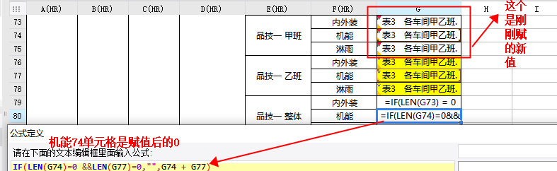

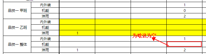

汇总值为空   怎么回事
FineReport 18730286872 发布于 2020-4-9 15:35

发布于2020-4-9 17:53
新值是在页面加载后才计算的
要想引用新值,需要将公式写在条件属性-新值或者单元格的形态中

发布于2020-4-9 15:41
if(len(G74)=0 && LEN(G77)=0,0,G74+G77)
cherry团子Lv6中级互助
发布于2020-4-9 15:48
你赋新值,是不是G74为空赋新值0的,可能触发的是if函数的第一个条件
xiaguangmangLv5见习互助
发布于2020-4-9 15:57
你是用条件属性赋的新值吧,这样单元格拿到的是原有的值,拿不到条件属性赋的新值。
doudekaixinLv6中级互助
发布于2020-4-9 16:01
条件属性的计算优先级比公式低。先计算的公式。
显然你开始G74和G77都是空值。所以计算出来就是空值。
你要正确显示,把你这个公式也写到条件属性里面   新值。
happy_cangcangLv4初级互助
发布于2020-4-9 16:17
如果是数值型的单元格相加,一般不会出现这种情况。你把   G74+G77  改成  NVL(G74,0)+NVL(G77,0) 试下呢
