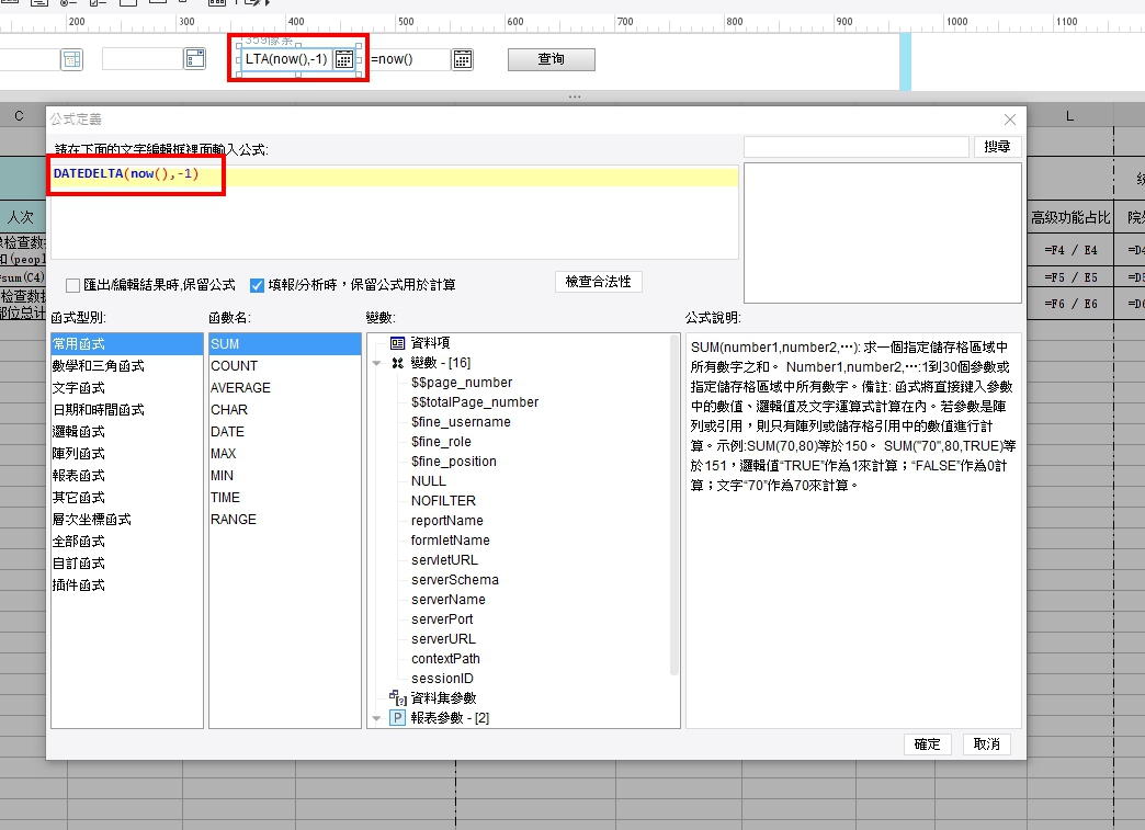

想請問一下,您的參數來源是從控制面版的日期元件而來的嗎?
如果是,你在建立數據庫查詢的語法就可以直接使用
例如: datastart 是開始日期元件,dataend是日期結束元件
則在ds1的查詢SQL可這樣寫
    SELECT * FROM TABLE WHERE assigned_date BETWEEN '${datastart}' AND '${dataend}'

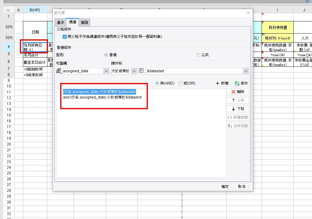

看了一下數據集,有發現幾個點,我有小修正一下,上傳了修正過後的檔案

  • Dintak Dintak 回复 郝波(提问者) 有上傳修正過後的檔案,您再看看是否是你需要的狀況
