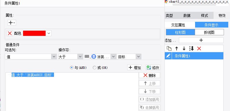

设计条件时,值与数据列对比,显示对数值为个位数时的判断不对
如图,当分值为个位数时,如图2分值为2~9时,会判断大于设置的目标14;当分值改为1或者两位数值时,又会判断正确。 只有数据列出现此问题。

你这目标值是固定的?
去看看这个吧。上面有我写的例子。。要动脑筋。https://bbs.fanruan.com/wenda/question/16543.html
  • ahuhwl ahuhwl(提问者) 目标值不是固定的,和实际值同一行,如果是固定的就直接字符串写死就没有这个问题。
    2020-04-17 11:36
  • doudekaixin doudekaixin 回复 ahuhwl(提问者) 更新回答了。
    2020-04-17 13:15
