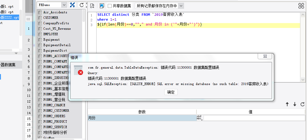

找到一个3.5号的版本,在删除.finereport100后,正常安装,考入保存模板,设计器能够打开,模板无法正常使用,提示错误代码:11300001 数据集配置错误
Query:
java.sql.SQLException: [SQLITE_ERROR] SQL error or missing database (unrecognized token: "2019客房收入表")

  • 18504762929 18504762929(提问者) 回复 touyuan001 设计器可以打开,原先的模板打开了,但是提示错误代码:11300001 数据集配置错误
    Query:

你为啥用FRDemo库?
  • 18504762929 18504762929(提问者) 有时会查询一些模板样式
    2020-04-24 11:59
  • cherry团子 cherry团子 回复 18504762929(提问者) FRDemo不是帆软自带的数据库嘛,有\"2019客房收入表\" 这张表吗?,报错也是没有这张表
    2020-04-24 12:56
  • 18504762929 18504762929(提问者) 回复 cherry团子 这个表是mysql数据库的,也就是模板的主要基础表格,数据连接目前正常,但是运行还是提示数据错误
    2020-04-24 13:58
