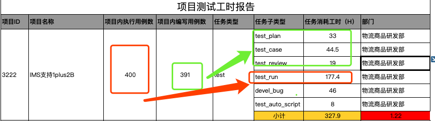

如下图,我想实现如下效果:
当子任务类型为test_run的时候,用红色的400除以177.4来计算执行用例的效率。 当子任务类型为绿框里这些值的时候,用绿框里的391这些值对应的数字相加,来计算写测试用例的效率
表格设计如下

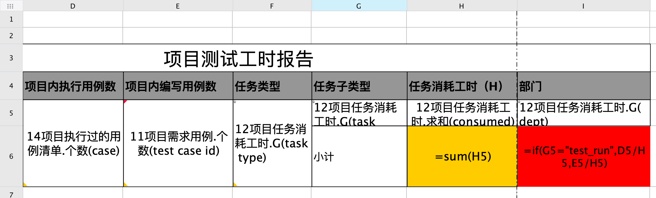

IF(G5="test_run",E5/SUM(H5[!0]{H5="test_run"}),F5/SUM(H5[!0]{H5="test_plan"&&H5="test_case"&&H5="test_review"}))
这样写看看
  • alanyan alanyan(提问者) 其实我是要计算两个数字,一个取test_run对应的工时, 用总执行用例数D5/test_run的工时。另一个是取test_run之外的其他所有总工时,用编写的用例数除以这个总工时,计算编写用例的效率。
    2020-04-24 15:24
  • 孤陌 孤陌 回复 alanyan(提问者) IF(G5=\"test_run\",E5/SUM(H5[!0]{H5=\"test_run\"}),F5/SUM(H5[!0]{H5=!\"test_run\"}))
    2020-04-24 15:26
  • 孤陌 孤陌 回复 alanyan(提问者) 建议你前面加一个分组 然后 分组 高级 条件分组 分2组 一个是等于test_run 一个是不等于test_run 然后把这列 隐藏起来就好了
    2020-04-24 15:29
  • alanyan alanyan(提问者) 回复 孤陌 好的,之前没用过这个高级分组。
    2020-04-24 15:38
  • alanyan alanyan(提问者) 回复 孤陌 请问设置了高级分组后,计算的时候是用分组的名称吗,我分组起作用了,分成了两组、 执行时间=test_run, 设计时间<>test_run, 这两组,然后我计算的时候用if(G5=\"执行时间\", D5/H5,\"\"),计算出来的值为空
    2020-04-24 15:44

用IF写啊,if(C5="test_run",C5/E6,sum(E3,E4,E5))
  • alanyan alanyan(提问者) 我按照这个思路写了,不是我要的效果if(G5=\"test_run\",D5/H5,E5/H5)。
    2020-04-24 15:01

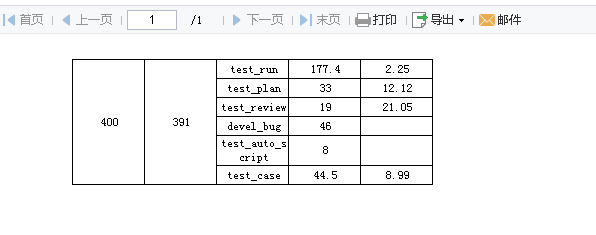

cherry团子Lv6中级互助
发布于2020-4-24 15:02
WorkBook7.cpt
if(C1="test_run",A1/D1,if(or(C1="test_plan",C1="test_case",C1="test_review"),A1/D1,""))
看看是不是这种效果
