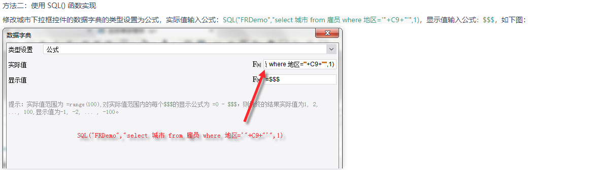

帮助文档搜填报联动  填报联动-https://help.finereport.com/doc-view-608.html  方法二
image.png 如果是数据 是一对一的  直接把公式放在单元格就好了 如果是一对多  那就是要用下拉框控件
如果填报要插入行  单元格其他属性  插入行策略选择原值
