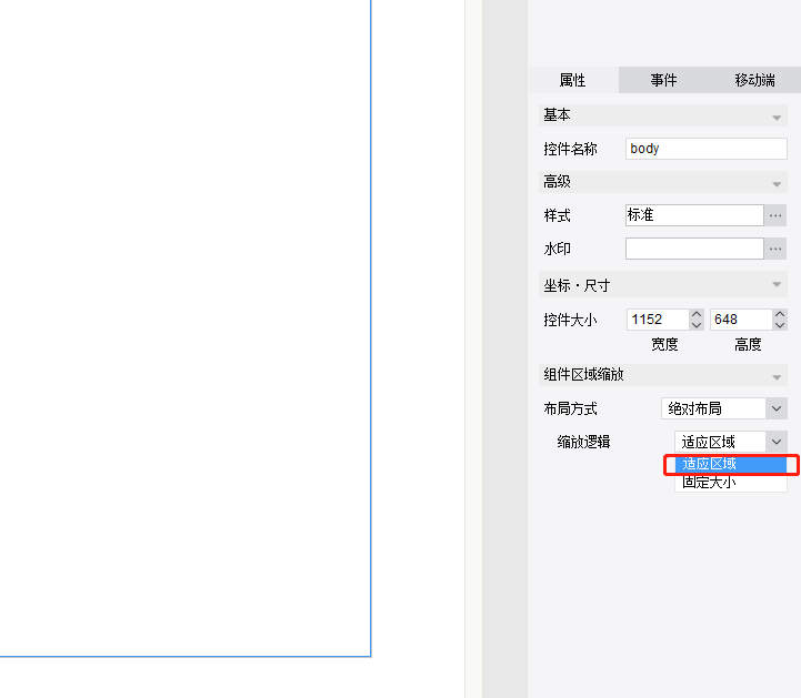

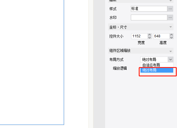

大尾巴企鹅Lv5见习互助
发布于2020-4-30 16:39
这两个位置设置一下,就不用考虑分别率问题了,决策报表会根据显示屏自动扩展
  • 用户20462883 用户20462883(提问者) 这个我知道,但是我在看帮助文档时,看到最好是根据硬件的分辨率调整好设计器模板的尺寸,所以我才来问这个问题的
    2020-04-30 16:45
