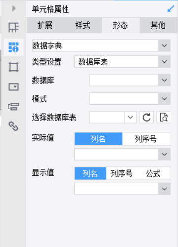

用map函数把显示值匹配出来就行了。

  • 张洪威 张洪威 回复 13296865078(提问者) 看回答更新的图,直接在你单元格上面形态设置,然后选择控件一样的数据字典。
    2020-05-14 17:21
  • 13296865078 13296865078(提问者) 回复 张洪威 非常感谢,这样设置已经取到NAME了,再怎么再 NAME后面加上XX报表, NAME+XX报表,这样
    2020-05-14 17:26
  • 张洪威 张洪威 回复 13296865078(提问者) 这是偷懒方法,要后面加字那你可以试试下面插入一行,形态里面用公式形态=A1+\"XX报表\"
    2020-05-14 17:27
