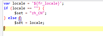

国际化 使用插件后 怎么获得当前的显示语言~~
使用了【国际化切换接口插件】,怎么取得当前的语言呢,
使用 var locale = '${fr_locale}'; 总是空白呢
求大神指导~~~

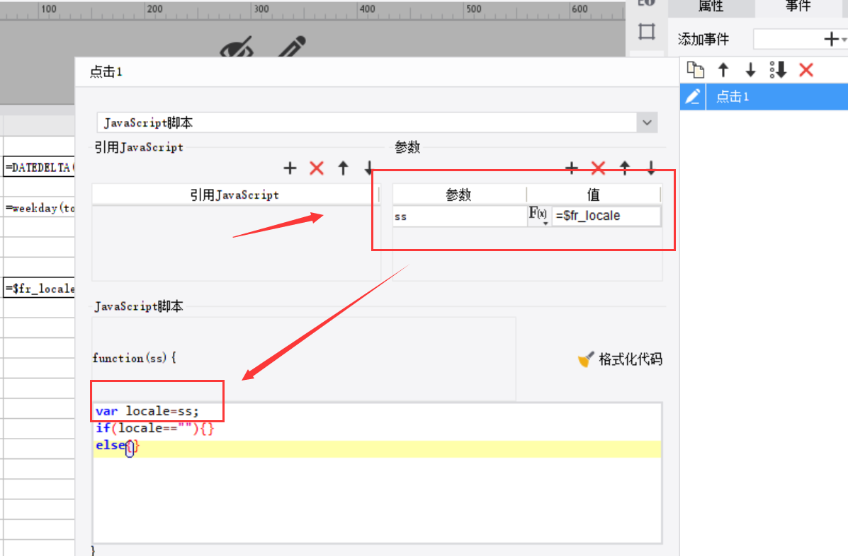

如果这个插件,使用这个fr_locale函数可以获取语言的话,你这样直接写在js中是获取不到的,获取这个参数参考图片
  • studyFineReport studyFineReport(提问者) 这样写 也是获得不到的。 如果获取不到语言环境,怎么实现报表内容的国际化呢~~

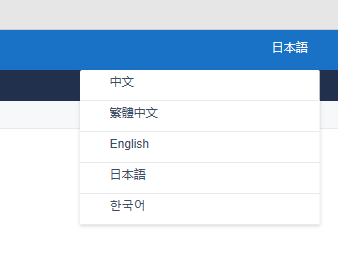

  • snrtuemc snrtuemc 回复 studyFineReport(提问者) 估计目前想你的方式做不到,正常系统是根据客户环境,或者客户选择语言,登录自动切换客户语言,现在估计使用帆软做不到,只能客户以中文登录,再手工切换到自己的语言
    2020-05-18 16:49
  • studyFineReport studyFineReport(提问者) 回复 snrtuemc 就是说只能是是帆软的国际化 而不是用帆软做出来的软件的国际化吗
    2020-05-18 16:55
  • studyFineReport studyFineReport(提问者) 感觉要使用到国际化切换接口的语言参数 但是这个是收费插件 可能获取不到~~
    2020-05-18 16:57
  • snrtuemc snrtuemc 回复 studyFineReport(提问者) 是的,他只是支持多语言,但是还没有当前成熟产品的形式,直接登录就可以根据环境语言判断,需要手工切换
    2020-05-18 16:59
